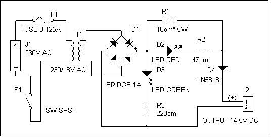

Здравейте. Правя си преносима тонколонка на батерии, които ги купих вече - 4 броя Нi-Mh 1.2v АА 1000ma всяка. Понеже идеята беше цялото нещо да не излиза повече от една купешка колонка като цена, се чудех възможно ли е тези батерии да ги зареждам през порта на Усб на лаптопа, респективно зарядно за телефон. Това което знам е че на изхода на Усб идват 5волта без товар и 500ма максимален ток. Имам някакви познания по електроника така, че ще мога да ипълня някоя проста схемичка.
tzetz009 - специалист
:-D Виж сега "nikolov333" е мааааалко разсеян и ти предлага четвърт-килограмова схема за няколко па-ра-лел-но свързани елемента !
:partyman: Малко прости сметки - един NiMH(NiCd) елемент е с номинално напрежение 1,2 V . Максимално зарядно напрежение - 1,35 V . Четири елемента са с максимално зарядно напрежение от 5,4 V . Добавяне на предпазен диод с пад 0,6 V - станаха 6,0 V . Резистор за ограничаване на тока , който ще има пад на напрежение .................. ???
Дотук мисля , че е ясно , че от USB с изходни 5.00 V по най-лесния начин не става . Трябва ти старо зарядно за телефон , на което пише " 5V " а реално дава 8-9V !!! :partyman: :partyman: :partyman:

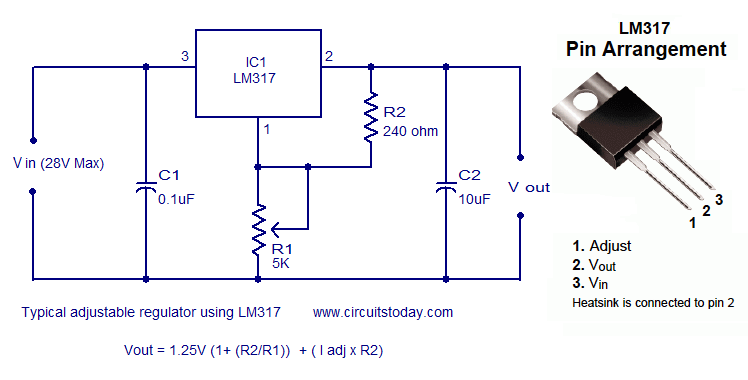

Здравейте. Предположих, че напрежението ще е ниско но реших да питам все пак. Иначе имам едно 9волтово зарядно от рутер 0.6А . Относно зарядното на лаптопа, амии предполагам че то ще ми трябва докато зареждам колонката :). Тази схема дали ще стане? Предполагам че стойностите ще са различни?
lpoik - специалист
Правиш тази схема и твоето зарядно на 9в.регулираш с потециометара необходимото напрежение в края на зареждането схемата ограничава тока и става 0.Успех.
Само в началото си нагласяш зарядния ток.
silvermax - помощник
Напрежението на колко волта трябва да го оставя (под товар/без товар)? От каде се наглася зарядния ток?

silvermax написа:
Нали каза,че разбираш от схеми! а сети се малко.На изхода на схемата извод (2) се слага едно съпротивление (може и реостат ако имаш) под 1ом регулираш тока 1/10 от капацитета на една батерия.(тока се регулира под товар) След съпротивлението слагаш шотки диод да идържа на тока.Напрежението за 4 батерии е 5,2 в.без товар,като се зареди батерията тока пада на 0 а напрежението си остава 5,2 в. :partyman:
