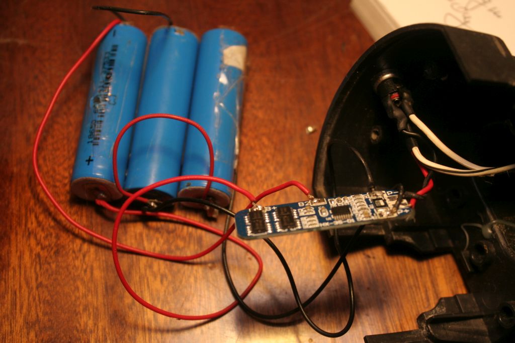

Здравейте!
Взех три от тези http://www.ebay.com/itm/10A-BMS-Charger ... 1810915395?
Свързах точно по схемата на китаеца
Използвам я за една стара акумулаторна бормашина на 12V да я преработя с Li-ion. Kaто включа първоначално батериите, всичко тръгва ОК, замервам 12V на P+ и P-. Но като включа да се зарежда с 12V/1А адаптор и схемата изгаря, престава да работи.
Гледах, гледах, правилно съм я вързал. Вече две изгорих. Дайте идея.
nеwage - специалист
Писах на китаеца, и той каза, че трябвало отделно зарядно :-(
