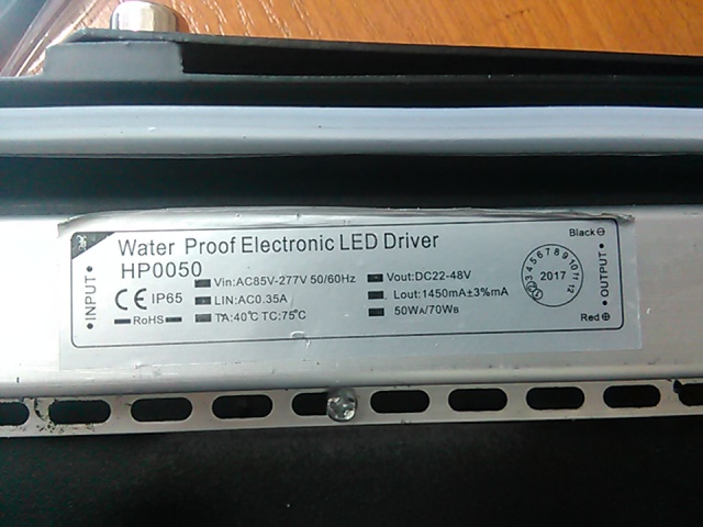

preslav написа:Ако имаше значение на INPUT щеше да има обозначения L и N, същото важи и за обикновените крушки.То на доста неща пише L и N, но пак няма значение и пак си работят нормално.
Поляритет има изхода заради изправеното напрежение. Трябва да се спазва при смяна на плочката с диодите.

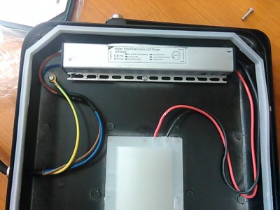

kvd74 написа:Как е правилно да се захрани този прожектор, според цветовете, фаза- цвят, нула- цвят.?По принцип:
И на обикновените крушки с цокъл Е27 има ли значение това също.
кафяв - фаза
син - нула
жълтозелен - заземяване
В конкретния случай няма значение. Само гледай жълтозеления да е свързан където трябва.
От снимките не си личи как ще бъде захранен - от щепсел, на твърда връзка, на дву или трипроводна инсталация...
Там където са отбелязани L и N задължително го спазвай и не отразявай поста по-горе дето те съветва ... да не казвам как.
Освен ако не си напълно наясно кое как и дали наистина няма значение.
За цокъл Е27 - силно препоръчително е фазата да е на пъпката на цокъла а не на резбата.
Това е от гледна точка на безопасност.
