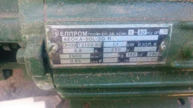

В един двор имам кладенец от който вадя вода с помпа ВИДА 5. Захранването е монофазно. Искам да сменя цялата кутия за управление с контактора който е вътре. Отворих сегашната кутия но на контактора нищо не пише. А познанията ми по електротехника са доста ограни. Ако може да ми кажете какъв контактор да си купя ?! На бобината пише 220V и това е.
moimoimoi - майстор
дават я 8.8ампера
купу си пускател с поне 16 ампера контактор и защита 8-10ампера

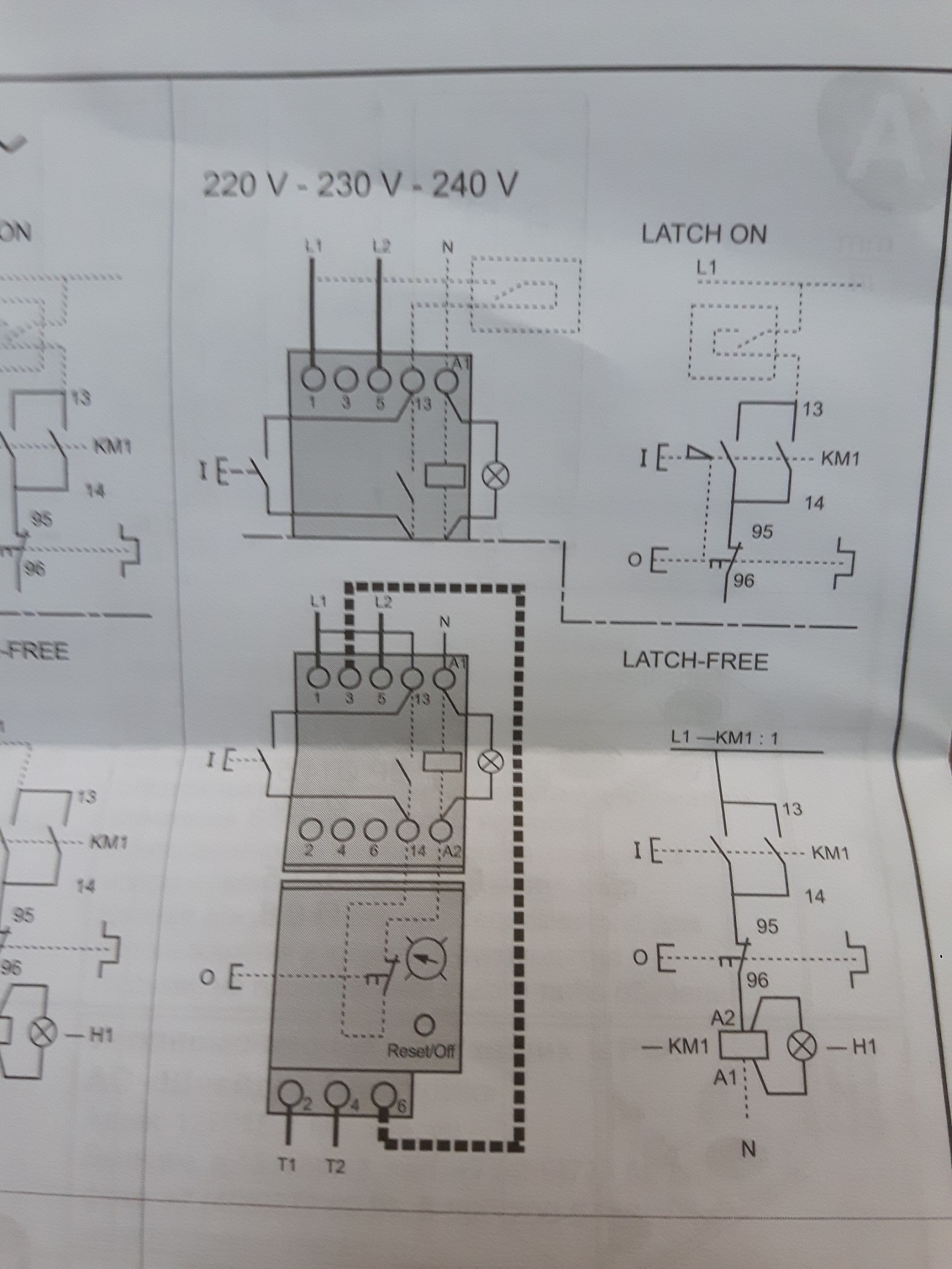

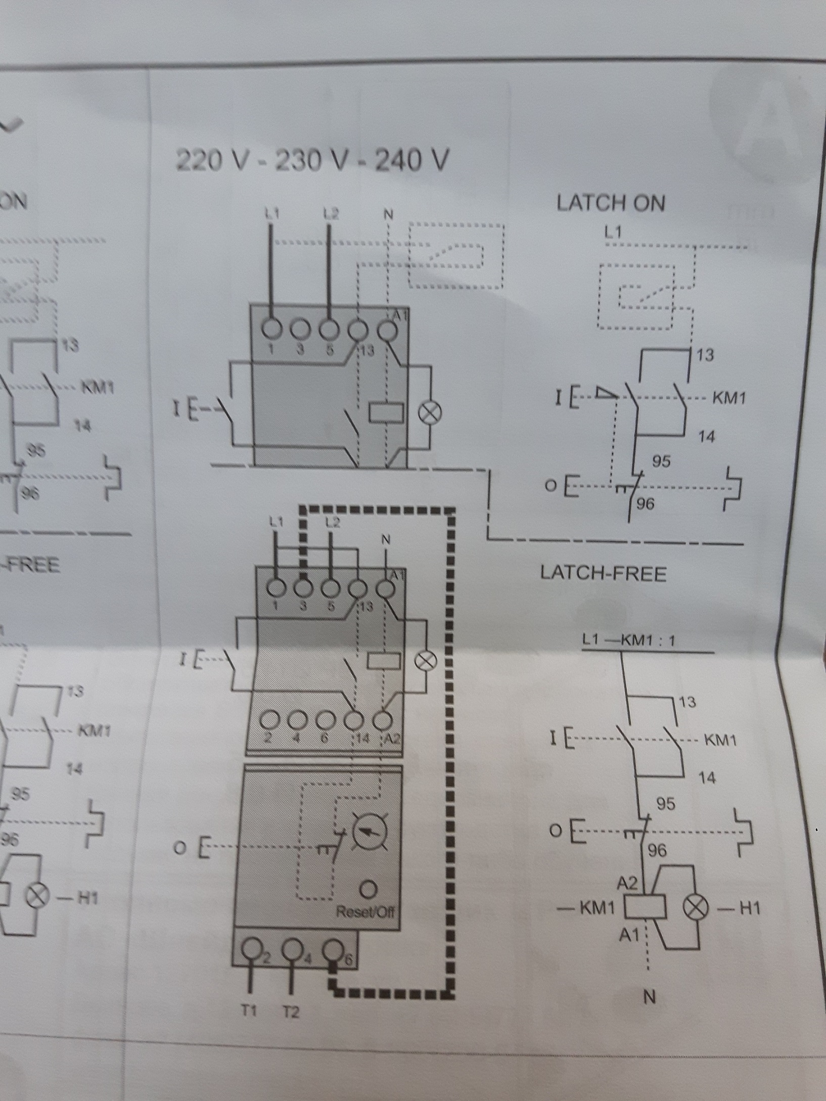

Днес от магазина купих ей това .

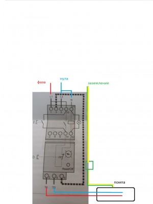

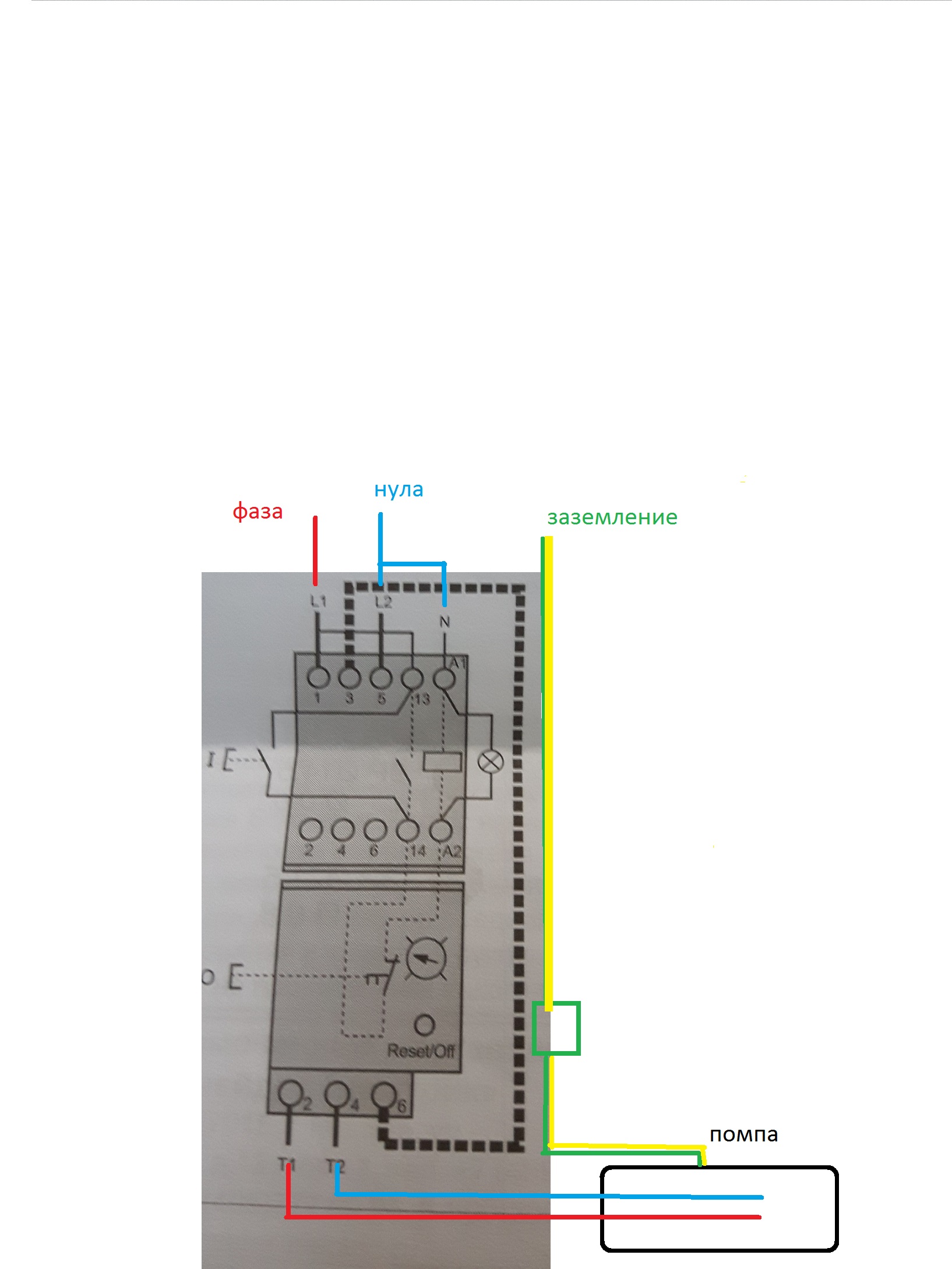

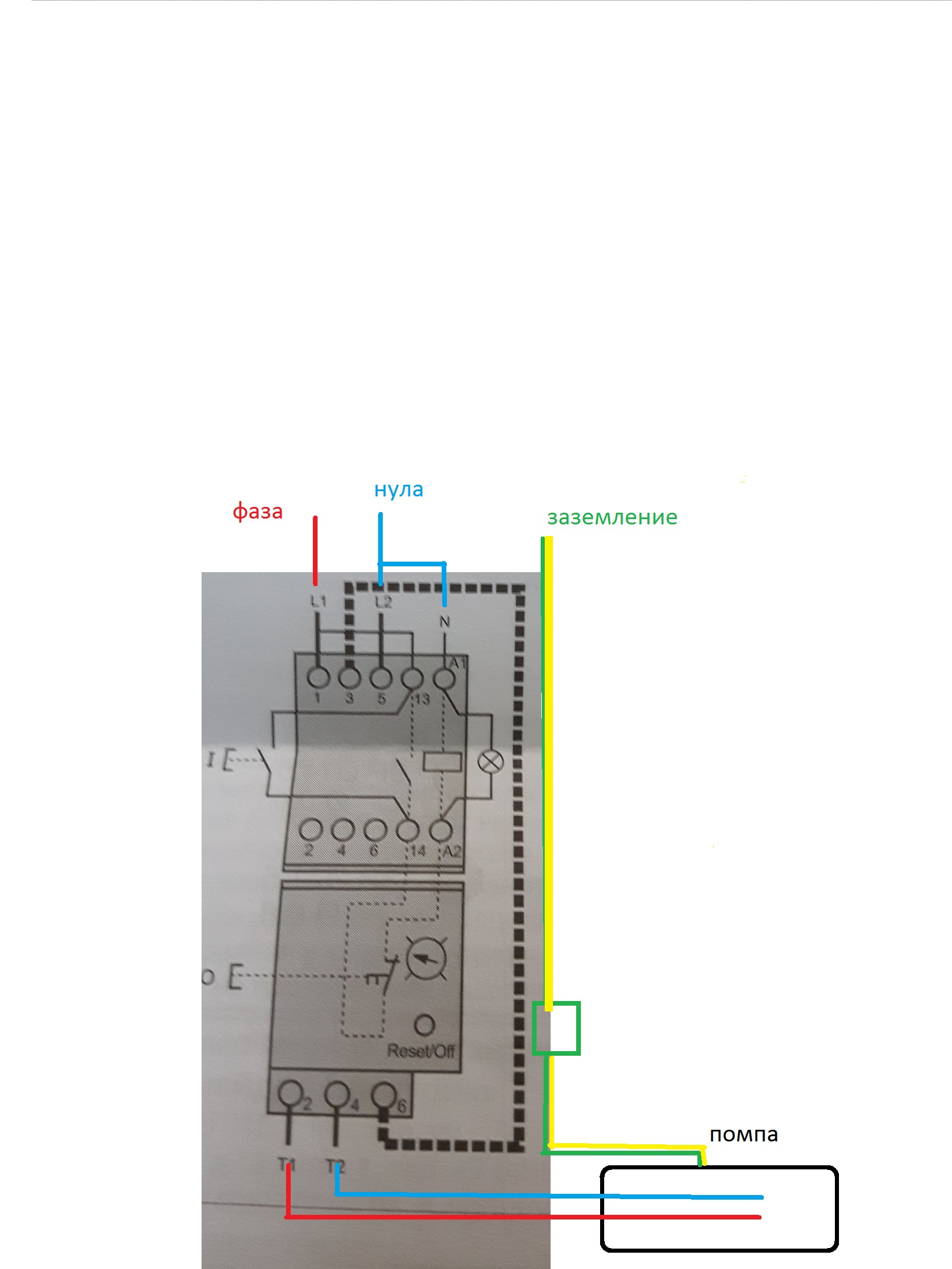

Нещо не мога да разбера по схемата. Снимах схемата (има я в прикачения файл).
Не мога да разбера тази връзка от 3 към 6 трябва ли да я правя ?! Ако някой може да ми каже къде да бодна фазата нулата на прост български. Като за прост българин :)
moimoimoi - майстор
да трябва да направиш тази връзка между 3-6
и като слагаш белия капак не му стягай много винтовете че пластмасата на капака се пука
стягай ги колкото да обереш луфта
pitankata00 - специалист
Работи, всичко е ОК.
