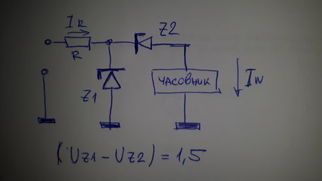

Колеги имам стенен часовник на 1,5 в как от акомулатор може да взема 1,5 в мисля че такъв ценер няма благодаря

kozl, тока на часовника не е постоянен, голямо мерене и оразмеряване ще падне, че да го вкараш в интервала на тока на пробив на ценера. Оная LM317 ще свърши работа.
