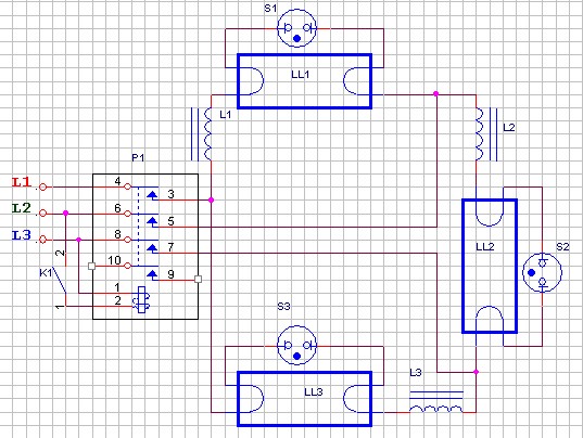

Дайте схема,как се управлява със сериен ключ.
shotik - майстор
Трябва да се ползва реле с контакти за три фази,на което да се включва постоянно с ключ бобината или с бутон за "старт" и се върже така ,че да се самоподдържа ,докато не се прекъсне веригата с втори бутон "стоп".Надявам се ,че разбираш за какво ти пиша,но не мога да пратя схема,защото все още ми е трудно да правя чертежи на компютъра.

Ето и схема на включване при използване на реле и ЦК ключе.
ScreenHunter_01 Aug.jpg (83.83 KиБ) Видяна 7117 пъти
8180 - майстор
ELEMENTAL,
Може и да греша, но нещо ме притеснява в схемата. :?
По моите скромни представи предлагаш всички консуматори да са между две фази. Може и да е възможно, но освен ЦК ключето за останалете неща вероятно трябва да се укаже специално как да стане.
Не съм сигурен, че питащият сам ще се сети.

Освен съображенията на krasiorocknroll за големия брой осветители, има и още една причина да се ползва 3-фазна схема - за безопасност в промишлени халета и работилници с ел. машини - избягва се т.н. стробоскопичен ефект, когато при определини условия и монофазно лум. осветление, работеща машина може да изглежда неподвижна !!!
Ако действително не измислите някаква др. схема и включите отделните кръгове монофазно към обща нула, трябва да се имат предвид токовете, особено в нулата, където те (грубо, но може и да греша) ще се сумират от трите фази. А токовета са това, което пише на дреселите, а не по формулата за мощността - разликата е грубо х2.
Вижте с ELEMENTAL схемата, проверете ме за тоците (да не станат излишно дебели кабелите по моите писания - няма лошо, ама пари струват) и
успех!

ELEMENTAL - специалист
Схемата в случая е триъгълник.Фазовите токове са еднакви.Фазовите напрежения са еднакви( и равни на 220 волта)-лампите ще си светят.(единствено в този случай има разлика м/у фазните и линейните токове(Iл=корен квадратен от 3.Iф)).
При звезда Iл=Iф, обаче Uл= корен квадратен от 3.Uф или казано с други думи Uл=380Волта.В този случай, ако ползва дросели за 220 волта,
питащия спокойно ще си пържи кебапчетата и кюфтетата върху тях.
