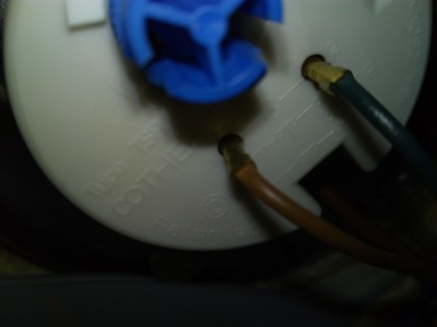

Здравейте, имам бойлер Tesy GCV 80 45 30 A03 TS. От вчера термозащитата постоянно се включва, ресетнах я ръчно 3 пъти, но не смея повече да я пипам щом пада има проблем. Работи 5 мин и изключва. Дали е котлен камък или трябва да сменям терморегулатора, защитата е вградена в него.
Терморегулатора е Cotherm 16A.
Поръчах нов на Termowatt 20A, ако не работи отново според мен ще е котлен камък. Бойлерът е на над 7-8г не е правил проблем никога и всеки ден се включва. В района на Пловдив съм.

 Възможно е да си е наред терморегулатора, но като го сменя ще знам на 100%. Според мен имам яко котлен камък. Ще се налага нагревател и още неща да сменям май и сметката ще отиде на 100тина лв. Нов да взема е 200.
