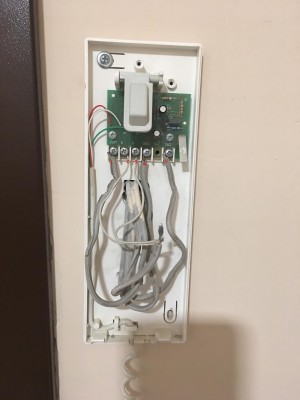

Здравейте, бихте ли ми помогнали с няколко кабела при ремонта домофона беше демонтиран и съответно никой не е запомнил кабелите, нищо не разбирам от електротехника, до момента на слука успях да ги вържа както на снимката. Работят обаче само бутона за отваряне и говоритела /чувам доло/. Губят се микрофона и звънеца, благодаря предварително на отзовалите се.
															http://www.stbbg.com/files/upload/0215d ... 96b3b5.pdf
според схемата  мисля че трябва тънките кабелчета  дето си ги  номерирал с 2 и 3 да са на  "м"  и "sw2"
за останалите с номера 1,4 и 5 имаш  точно 6 комбинации да ги нагласиш
