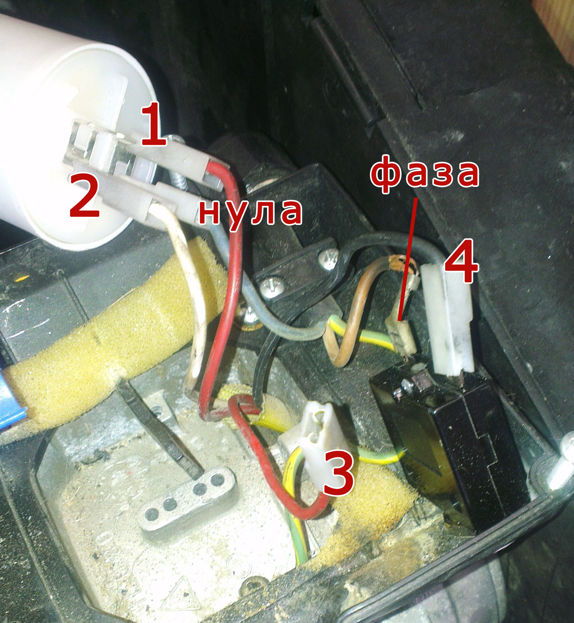

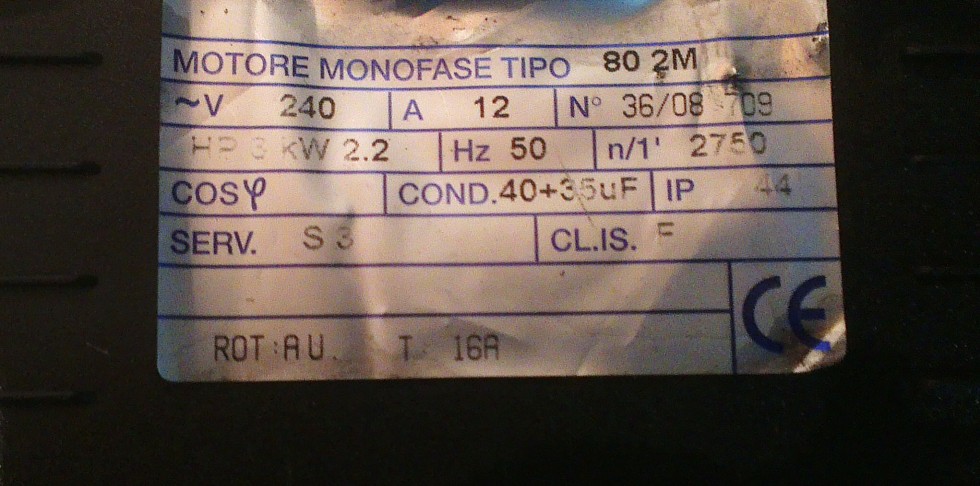

възстановявам един компресор, но имам проблем със свързването на изводите на електродвигателя.
Данните на двигателя са 2,2кW, 2850 оборота - монофазен, на UNIELECTRIC модел 80 2М
Доколкото разбрах от питане и ровене в нета, тези ел.двигатели са със стартова и работна намотка. Както е свързан в момента работи в правилната посока и обороти но един извод остана във въздуха...
Четирите извода на двигателя са отбелязани със 1;2;3;4 на снимката. Моля за съвети и помощ!
