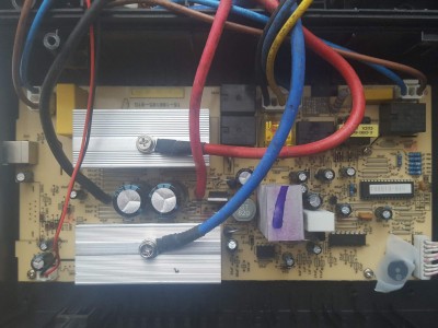

Здравейте, от м.10 досега не бях включвал UPS-а, който ми служи за помпата на парното. Сега го включвам, и се появява следният ефект
1. Ако го включа без захранване от 220v. се включва нормално и започва да писука през 5-10 сек
2. Ако включа и 220v, започва да включва-изключва, някакво реле щрака и писука нон-стоп
Някакви идеи
Благодаря

Отворил ли си го,дай някоя снимка.

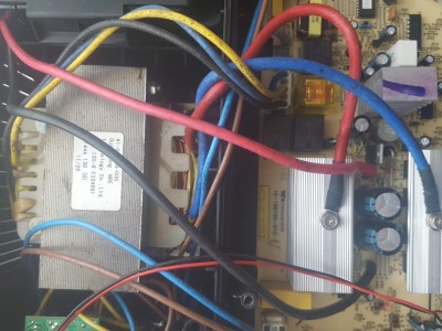

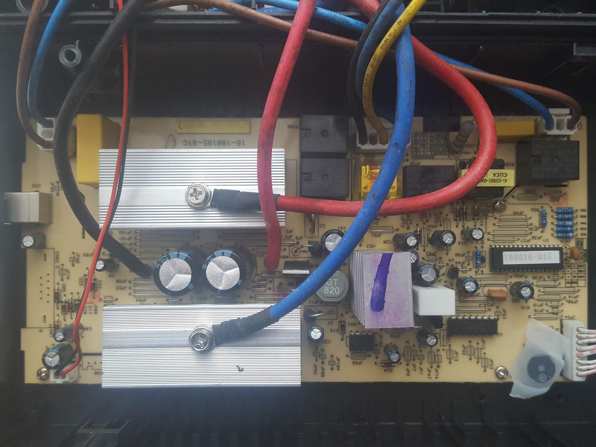

Това е платката с електрониката и трансформатора
Релето с червения надпис трака

Чети ТУК
Това са платка електроника и захранване, на втората снимка, под червения кабел е релето, което непрекъсната включва и изключва при захранване от мрежата
zdravcho - специалист
Пробвай да му смениш всички кондензатори. Не изглеждат надути, но все пак може да има някой поизсъхнал, с капацитет доста по-различен от изначалния и да се шашка.
