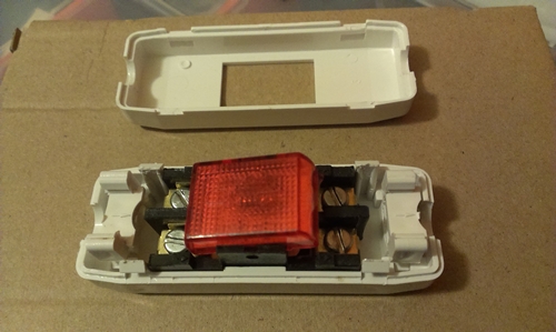

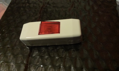

Искам да поставя прекъсвачи на кабелите на принтера, скенера и едно удължение, което ползвам за поялника.
В магазина ми дадоха ето този ключ (светещ) и ми казаха, че 6А издържали до 1500W натоварване и нямало да има проблем да ползвам този ключ. Купих 3 броя (по един за всеки кабел). Продавачката ми каза, че в едното гнездо ще сложа фаза, а в другото нула и заземяване заедно, понеже и в контакта инсталацията е двупроводна и нямало значение. На мен обаче ми се струва, че при такова свързване, ако някой път извадя щепсела и го обърна, т.е. рогчето с нулата да влезе в дупката на фазата... ще тръгне ток и по шината на щепсела и ще стане една никаква...
Та въпросът ми е: как мога да си направя прекъсвач на трижилен кабел без да застрашавам живота си?
Нямам техническо образование, а само базови познания как да си сменя контакт и ключ за осветление.

2 проводника, 2 клеми - какъв е проблема?
Земното не се прекъсва.
sstefanov написа:

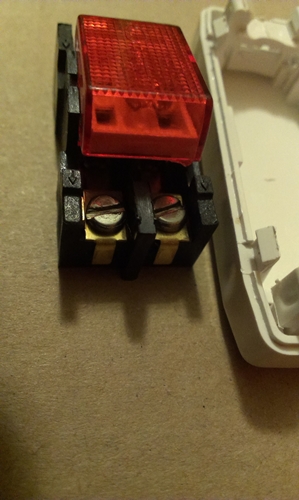

Проблемът е, че вътре няма място за трети проводник, който да не се прекъсне. Няма как да мине отстрани или отдолу.
А продавачката спокойно можеш да я хлопнеш по тъпата кратуна...
nikolov333 - майстор
А, няма ли място да мине отвътре, под ключа, без да се прекъсва ЖЗ??..
nikolov333 написа:
Няма място.
hidrazin написа:
Да ползвам разклонител за принтер, друг за скенер... само, за да им ползвам прекъсвачите... не е оферта.
Благодаря на всички за помощта, явно няма как да стане тази работа при положение, че ключовете са направени само за два кабела. В магазина ходих преди малко, отказват да си ги вземат обратно, дойде и собственикът и той обяснява, че нулата и земята се пъхали заедно и той бил лицензиран електротехник... абе българска работа. Отказвам се да я правя тая работа, ще си карам както досега.
Ами то от цялата тази работа няма и много смисъл де...
Пускай третия извън ключа пък, щом няма място вътре. Да не го водиш на изложба я?

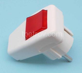

обаче има е такива щепсели http://www.elkab-bg.com/page.php?n=128780

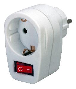

или пък това https://www.mr-bricolage.bg/bg/%D0%9A%D ... 7/p/936903
