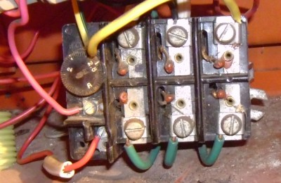

Релето е от вентилацията на сградата. Прилича на АТ-00:
https://vikiwat.com/product/20374/motor ... 4-6-a.html
Но няма бутони. Как се ресетва? Самовъзстановяващо ли е?

Oтстрани отляво има малко бутонче

Kакви линковете блазнят за нещо дърто като библията. :lol: Не е реле а трифазна биметална термо защита РТА производство на ЕАЗ - Пловдив някъде около 60-те години.
Максималния ток се вижда на врътката за настройка. Има само един НЗ контак. Възстановяването само ръчно както ти обясниха по горе.
За повече данни в градската библиотека но не и в нета. :lol:

Свалих, разглобих, НЗ контактът беше замърсен, ще видя колко ще изкара.
Съвременен заместител?

всяка една термична или моторна защита с подходящ обхват ще свърши работа
