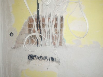

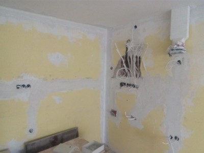

Моля дайте съвет как да се свържат надеждно много кабели, проблема е следния:
Електрическата инсталацията за кухня е подготвена по следния начин:
До всички консуматори са прокарани проводници, които са изведени до една точка /точка табло кухня/.
От електрическото табло до /точка табло кухня/ е прокаран захранващ кабел.
Дебелината на кабелите е :
- Захранващия кабел е едножилен 3 х 6 мм2.
- Кабел за контакти и хладилник едножилен 3 х 4 мм2.
- Кабел за пералня едножилен 3 х 4 мм2.
- Кабел за контакти едножилен 2 х 2 мм2. /използва се старата ел инсталация за да не се кърти и да се захранят контакти където евентуално ще се ползват за зараждане на телефони лаптопи, няма да има големи консуматори/.
- Кабел за проточен бойлер едножилен 3 х 6 мм2.
- Кабел за съдомиялна едножилен 3 х 4 мм2.
- Кабел за аспиратор едножилен 3 х 4 мм2.
- Кабел за котлони едножилен 3 х 4 мм2.
- Кабел за фурна едножилен 3 х 4 мм2.
- За фурната и котлона окабеляването е дублирано с още по един многожилен кабел 3 х 4мм2.
- Два контакта с едножилен 3 х 4 м2
Получава се така че трябва да се включат всичките около 12 проводника в три точки фаза, нула и земя.
Допълнително е предвидена и една конзолна кутия в повече за да мога да се изключват когато не се ползват котлон, аспиратор, фурна, съдомиялна и пералня.
За допълнителния ключ, който изключва уредите има положени 2 броя едножилни кабела с 2 х 4мм2. И трябва да има още една точка, която ще се прекъсва фазата.
Има и ограничение в широчината на /точка табло кухня/, която е до 25 сантиметра, във височина ограниченията са единствено дължината на кабела /бош/.
Предварително Ви благодаря за съдействието.
