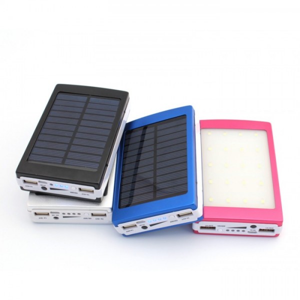

нужен ти е панел с мощност минимум 1,8 вата /6v х 0,3A/
предполагам 5-10 вата панел ще е ок
след него може да ползваш автомобилно зарядно телефон ,то дава 5 волта
а може да ползваш директно едно такова: https://www.emag.bg/vynshna-baterija-10 ... DZFRX7BBM/
или това http://molmarket.com/index.php?route=pr ... ct_id=1033

Ще стане ли без литиевите батерии ,а деректно на изводите от панелчето.? Целта е да не чакам да се зареждат батерии.

на изводите на панела големината на напрежението е според това колко е осветен,т.е. напрежението ти ще варира от нула до 18 волта
а когато е от USB извод ще си е 5 волта, така че варианта с батерията е по добър,когато е заредена батерията ще може да се командва електромагнита и през нощта
