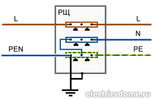

Нов жилищен блок. С всичките проблеми на т.нар. ново строителство. Вкл. и проблемите с ел.инсталацията.
Имах огромни съмнения за качеството на заземяване. Правих дълги опити да проверя, вкл. и да измеря съпротивлението на заземяване (виках лаборатория).
Предполага се, че ЧЕЗ си е свършило работата. И е налична елинсталация – като на тази схема.
В случая, РЕ не е кабел. Шина е. От партерния етаж. И до последния етаж. Вертикална шина. Минаваща през етажните плочи. И видима на някои етажни площадки. Към тази шина, на всеки етаж, са „вързани“ някакви кабали, които е следвало да доведат РЕ във всеки апартамент.
Мерих в апартамента ми. Установих, че вече имам надежден РЕ-кабел в Ап. табло
Виках две лаборатории в апартамента ми. Мериха също. С трипроводен тест. Нищо надеждно – нито като резултат, нито като технологична последователност за измерване на заземително съпротивление. … Протоколи ли?! Рекоха: „Издаваме всякакви протоколи, каквито пожелаете -срещу заплащане. С каквито поискате характеристики и числа, вписани в протокола.“ Паднах от коня.
На мен такивИ протоколи не ми трябват. И, естествено, останах недоволен от работата на лабораториите.
Позачетох се по разни форуми. Доста поразпитвах из нета. Доста поразпитвах и електричари. Изнамерих и инструкции за работа с апарат, които апарат може да измерва съпротивление на заземяване. Не съм поискал – не са ми дали за ден-два и самия апарат за измерване на съпротивлението на заземяване. Обещали са ми го. Зависи само от мен кога и, най вече, дали да го взема и да си премеря заземителното съпротивление.
Обаче ми се появи едно притеснение: Ако ЧЕЗ наистина са си свършили работата. И в резултат на добрата работа на ЧЕЗ, предполагам, е налична инсталация, като на схемата – по-горе.
Та… ако за блока има реализирана ел.инсталация – като на схемата, съществува ли начин за измерване на заземителното съпротивление, без да се налага да ЧЕЗ да демонтира (разсъединява) връзката между довеждащия PEN проводниk и шината, означена (на схемата) със жълтозелен пунктир?
Демек – при реализирана елинсталация като на схемата, коректни ли биха били резултатите при трипроводен или четирипроводен тест за измерване на заземителното съпротивление.

В твоя случай (имайки предвид онази дългата тема) по-добре разчитай на PEN проворника на енергото и не се занимавай с глупусти да мериш.
tzetz009 - специалист
За да има адекватен резултат трябва заземителната шина , отиващата към заземителите да се разкачи от нулевата шина в главното табло ! Виждаш ли я къде е тази шина ? Знаеш ли я коя е ? Не знаеш !!!
За да не оставиш живущите в блока без защитно заземяване не трябва да разкачаш другата шина , която тръгва нагоре по етажите !!! Виждаш ли я къде е тази другата шина ? Знаеш ли я коя е ? Не знаеш и това е още по-опасно !!!
Вариант "номер 3" : двете шини са заварени извън таблото и от общата им връзка тръгва една единствена шина , която отива до "нулевата" такава . Вариантът го описвам в предвид "икономия на мат'рияли" ! Знаеш ли дали е така ? Не знаеш !
