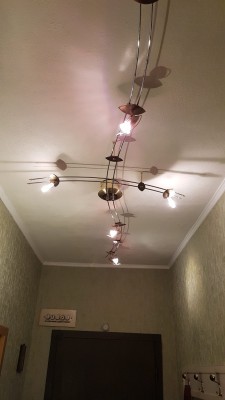

Здравейте.
Дали да е точно за тук запитването ми?
Коридор.Горе осветление с трансформатор с 5 лампи.

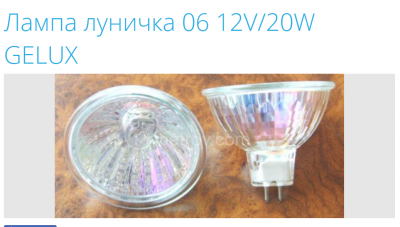

Трансформатора е мисля 100W.Лампите трите са от този тип:
Дали има диодни такива с такъв цокъл?
Идеята е да сменя 3-те лунички с по силно светещи с мощноста на старите,
за да не се претоварва трансформатора.

Проверих дали има 12V диодни в един магазин.Само 2-3 вида.Разликата е в броя на диодите.
По скоро въпроса ми е тези диодни 20W ще светят ли по силно от старите обикновени?
И дали ще разтоварят трансформатора да добавя още 1-2 броя.
kozl - майстор
LED 12 V до сега съм срещал макс. до 7 W. Най-често срещам 4 или 5 вата.
mironcho - специалист
7W светят поне колкото 35W халогенка. Намери такива, които са с ъгъл на светене поне 120 градуса, иначе ще имаш само няколко доста добре осветени петна по стените. Ако трансформатора е електронен има вероятност да трябва да оставиш една от халогенките.
+1
lyubohar - майстор
Трансформатора мисля,че не е електронен.Доста голям кютук е.
При всички положения 2-те малки крушки в стъклените тръби ще останат.
Дано на кутиите да има информация за ъгъла и за вид светлина-топла студена.
Благодаря за информацията и насоките.
DMN - майстор
А мислил ли си за вариант, да махнеш трафа и да използваш направо лунички на 230V. :)
lyubohar - майстор
Не става.
Системата е с токопроводяща.
Тeзи двойните носещи хромирани телове са проводници за 12V.
А и защо да си създавам сам работа.Шефката не ми е дала ново задание! :-D
