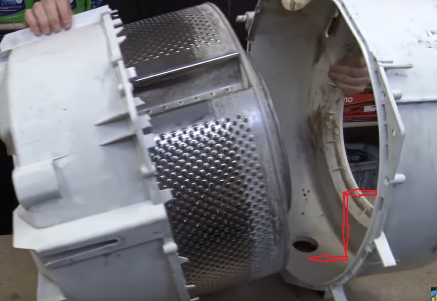

Пералнята е 33см дълбока и банела е между барабана и казана. Не се вижда с фенерче или на пипане, а с майстори не ми се занимава.

naster - майстор
И вторият ли е там, че две еднакви теми :)
Шансът да го извади от към уплътнителя клони към нула. Банелите остават между надупчената част и барабана.
Няма как да се провре тел през "чупката" от предната страна и да се захване банела, дори и да го виждаш с фенерче къде е.
Първо провери какво има във филтъра на пералнята. Понякога има късмет и банела може да бъде изваден от там с кохер, пинцета...
Иначе най-разумния, лесен и правилен вариант със сваляне на нагревателя.
Отворът на нагревателя е достатъчно голям и на точното място...
банел пералня.jpg (104.82 KиБ) Видяна 13650 пъти

На барабана откъм прането има напречни пластмасови ребра. Сваляш го и отдолу има големи отвори. В ту0ата може да има клипче.

Имал съм същия модел. Нищо пластмасово нямаше в барабана. Бамели се вадят след като се свали нагревателя.

E ти откъде знаеш че е там. Може да е утишъл в канала.
