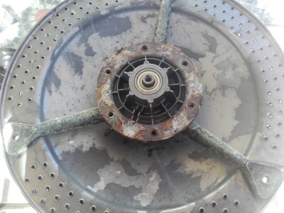

Здравейте пералнята е indezit wn 461 WO ,а проблема е че като върти барабана жули в уплътнението (гумания маншон на вратата )в долния краи ,и при центруфугиране блъска и скърца гумата яко .Пружините на казана са закачени и здрави,барабана няма луфтове спрямо казана ,но като се отвори вратата луфта между гумата и барабана в долния е по малък отколкото отгоре и отстрани??? Гумения маншон е здрав !
Ако някой се е сблъсквал с подобен проблем ,ще бъда благодарен да сподели .
lov - майстор
Виж първо да не се е развил болта който захваща ремъчната шайба на барабана и се е измъкнал на пред. Следващото е разбити лагери и най лошото е скъсана кръстачка на барабана.
За последните две се разбира като хванеш барабана от пред през отвора и го размърдаш. Усеща се луфта.
То и за първото важи но зависи как е захващането там че може и да е със зегерка на вала щото има най различни конструкции.
пет окт 26, 2018 10:17 amlov написа:

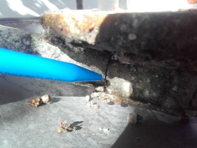

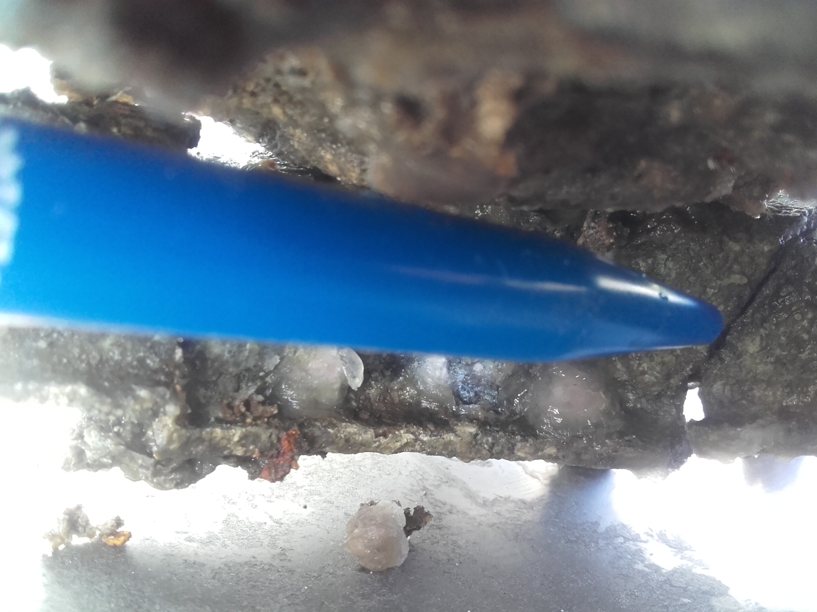

Благодаря за бързия и точен отговор !Оказа третото ,скъсана кръсрачка на барабана ,доста сериозно корозирала (набор 94).
Като гледам нитвана е за барабана ,възможно ли е да се смени и дали си заслужава ?
lov - майстор
Почти няма невъзможни неща кога се ремонтира нещо. :lol: Но в случая не си заслужава заигравката. Купувай нова ще си спестиш доста средства и ядове ако се захванеш да я ремонтираш. А тя щом е стигнала до там значи има и още неща които тепърва ще изскочат. :x
