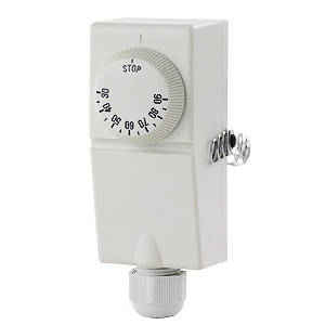

здравейте, имам български упс на парното. Принципно си има он офф ключе на него и кабел за закачане директно към помпата. при включване тръгва упс-а и помпата. Иска ми се да прекъсна фазата на този кабел между упс и помпата и да изведа ключе на по-удобно място, а ключа на упс-а да си стои пуснат. На първо четене мисля няма проблеми само не знам какво би се случило ако помпата е спряна от допълнителния ключ, а в същото време спре тока и понеже упс ще в включвн постоянно дали ще тръгне да работи или като няма конауматор няма да сработи и да бучи напразно. Дано сте ме разбрали :-D

Аз не та разбрах много ама ти трябва това. Ще ти спести ключето и ще работи само само при условие че печката е стоплила достатъчно. Ако няма топло няма да работи.
при връзване на такъв термостат какво би се случило с упс-а ако спре тока при студен котел, демек с неработеща помпа, защото ще трябва копчето на упс-а да остане пуснато.
с този термостат схемата май е точно като с това ключе което аз мисля да си сложа

Точно така за да работи помпата трябва да са изпълнени и двете условия да е топла тръбата където ще монтираш термостата и да има напрежение към помпата.

Това да си термостат не е добър избор. По-добре последвай съвета на gnt69 и термостата да е "копчето"

мисля че начина на свързване и принципа на работа с ел. термостата и с варианта с цк ключето са есни и същи и проблеми с помпата и упс- не би следвало да има стига да се пуска ключето когато трябва(при запалване)
