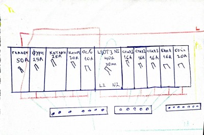

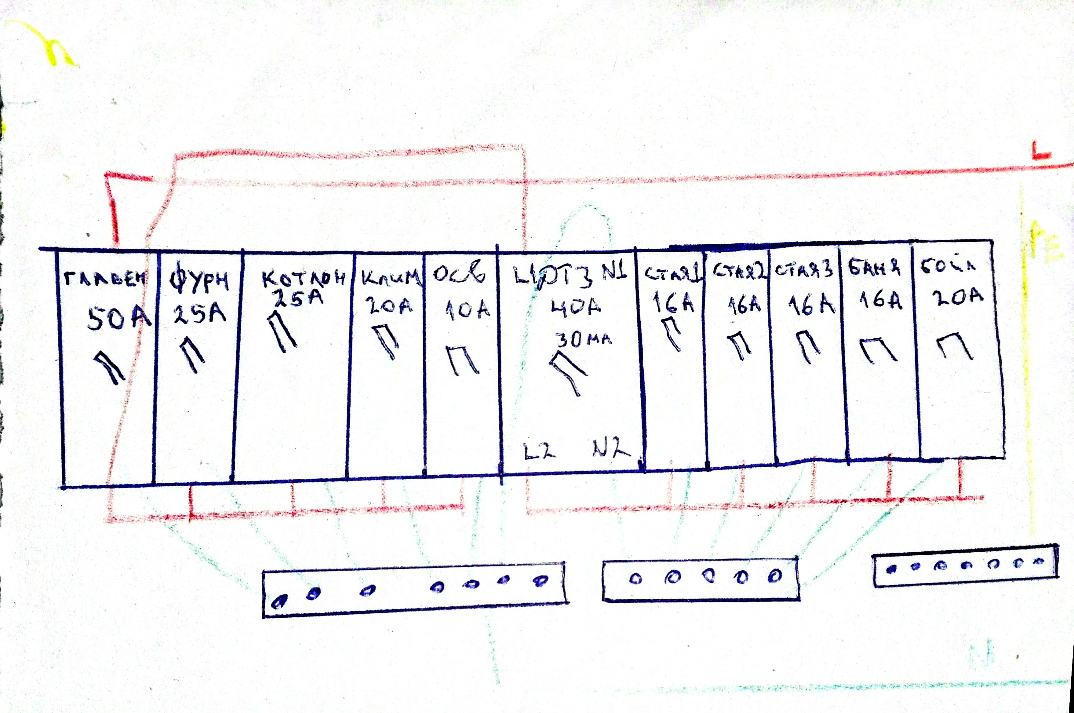

Здравейте. Честита Коледа. Често влизам във форма, но повече чета написаното, от колегите, най- накрая се „престраших” да пусна и аз една тема, но не успях да кача снимката, за това прилагам линк към нея.
Ето и малко встъпителните речи по темата:
Апартамента е двустаен, таблото е вградено от строителя (елмарк) -12 позиции.Прилагам схема. Всички кабели са 2,5кв.мм, освен на осветлението 1,5кв.мм, като кръг бойлер, фурна, котлони, климатик и баня( 1 извод, предвиден за пералня ) СА ДИРЕКТНИ. Имам желание за повече дтз, но нямам място, а комбинираните са ми скъпички.
Ако някой измисли нещо по-добро, готов съм да го изслушам.
П.с. схемата( по точно рисунката ) я извъртях докато си пиех водката, та моля критиците да го имат в предвид.
