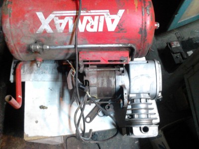

Здравейте , един приятел ми подари компресор 25л , но му липсва пусковия кондензатор. Компресорът е Airmax. Идеята ми е дали някой не знае стойността (ако има подобен такъв) или формула как да си изчисля какъв кондер ми трябва? Предпочитам да се помъча с формулата... :lol: :-D

По лесно е да беше снимал табелката на двигателя и тогава да гадаем.

Ако е имаше табелката надали щях да питам.. :) Просто се надявам , че някой има такъв :) :shock:

С това което си дал компресор 25 литра Airmax само господ може да ти помогне. Какво очакваш да почна да диря с търсачката видове модификации и да гадая кой е конкретния модел който са ти подарили.
Снимай компресора двигателя и показвай. А и какви формули дириш след като не знаеш параметрите на двигателя.

fikata - майстор
krakajabel
Доколкото си спомням твоят компресор 25 L е с двигател 1.8 kW и има само пусков кондензатор/няма работен/
Практически,когато няма данни на табелката на двигателя за стойността на пусковия кондензатор избира се кондензатор:
6 -7 µF /микрофарада/ на 100W електрическа мощност на двигателя.
т.е 60-70 µF на 1 kW ел.мощност на двигателя,
като кондензаторът не трябва да е за напрежение по ниско от 450V.
Ако пусковата намотка се използва постоянно включена като спомагателна към работната намотка, тогава капацитетът на този кондензатор трябва да е 2 , 2.5 до 3 пъти по малък.
Формула няма да ти помогне, защото капацитетът зависи от конструктивните особености на двигателя, неговия пусков и номинален въртящ момент, обороти, мощност и т.н.
Практически,когато липсват данни от производителя се ползват ориентировъчно горните зависимости /капацитет за единица мощност/ и оптималния резултат идва по опитен път.

Към колегата lov - да кажем , че не ме мързи примерно съм бил на работа. Снимката ти е качвам специално заради теб, знам много добре какво ми трябва, като го нямам аз ли да хвърля боб какъв е мотора? Няма никакви табелки, няма нищо - на компресора има лепенка Airmax и нищо... Благодаря ти за желанието ,но мисля че съвсем нормално да пишеш не би било проблем , ако толкова Ви дразни моята тема ще помоля да бъде изтрита? Благодаря и на fikata :) Табелката по-принцип е отзад, но следа от нитовете и нея никаква...
