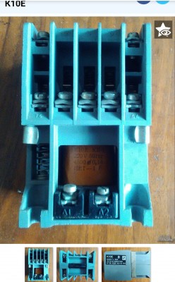

Здравейте колеги, имам проблем с един контактор, който нз как да вържа правилно. Става въпрос за компресор с пресостат. Двигателя е 2.2 кв трифазен а пресостата 220в. така беше на един друг компрес от, който го взех и реших и аз така да го направя. До тук добре вързах го както беше на предния, работи до момента, в който не направи налягането да изключи Пресостата и контактора изключва на цяло и трябва да се Пуска от копчето наново, което ме навежда на мисълта, че не е вързан правилно. Моля За помощ. Благодаря
трябва ти допълнителен ключ за пускане,примерно външен ПКОМ ключ.
примерно последователноста на свързване е следната:

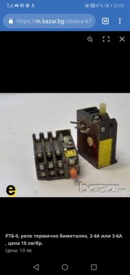

ртб--пресостат--пком ключ--бобина на контактора. не се ползват допълнителни контакти на контактора.
а ако искаш с бутони пуск и стоп ти трябва и допълнителен контактор.
пп:а има и трифазни пресостати дето си имат копче за пуск и стоп на тях
