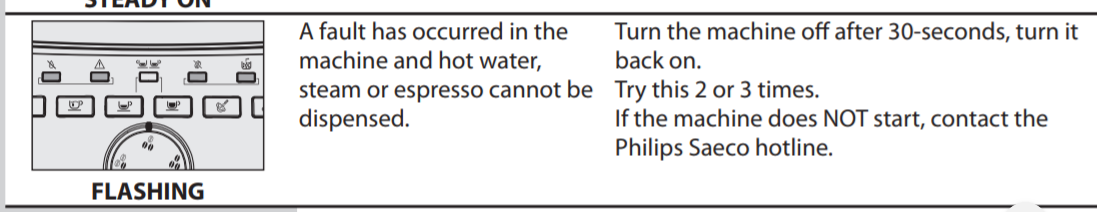

Не сте уточнили модела на кафе машината. От ръководството за модел HD8750 казват да се изюключи машината за 30 секунди и да се включи отново. Може да повторите процедурата 2-3 пъти и ако не помогне, колегата по-горе Ви е дал съвет.
Тук е псочено, че лампичките микат.При Вас останах с впечатлението, че светят постоянно. :?

Моделът на машината и точно този SAEKO INTUITA HD8750, при нас също мигат лампичките,първо зелените и после започват да мигат червените лампички. :?
plamen6703 - майстор
Това е най-често срещаният дефект при тази машина.
Три такива минаха за ремонт от началото на годината. Дефекта е както ти казах в "платката". :partyman:
