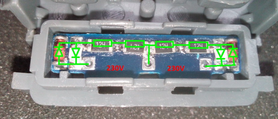

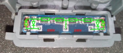

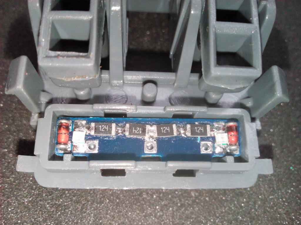

А това са светодиоди от сериен ключ за вграждане
2х120 килоома не знам каква мощност, обаче има и диод, последователно на светодиода :?
До сега не съм се замислял да не свързвам последователно диод към светодиод при AC.
Както и не съм се замислял колко е пробивното напрежение на светодиод в обратна посока :?
Да не би този светодиод да е с вграден диод :?
Но пък ако капачката е за 12 или 24V може пък светодиода да устои на обратното напрежение :? [-X

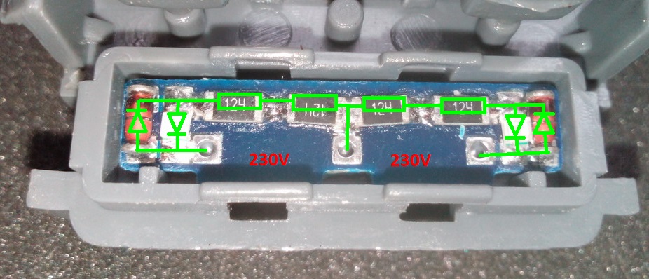

пон апр 07, 2025 8:05 amkozl написа:
...обаче има и диод, последователно на светодиода :?
Не е последователно а успоредно в обратна посока.
Успяват да устискат дори когато са свързани както в кръглото ключе - само с резистор.
Максималното обратно напрежение е ниско (около 5V) но за да настъпи пробив е необходим и ток.
А обратния ток е ограничен от резисторите.

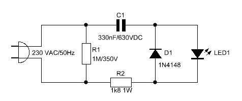

Абееее... евтения. По-принцип е добре да е НЕЩО ТАКОВА но със стойности според случая.
При променливо напрежение е добре вместо резистор да си използва кондензатор - намалява се греенето и то много.
Ноооо... няма място за кондензатор. Правят се компромиси.
