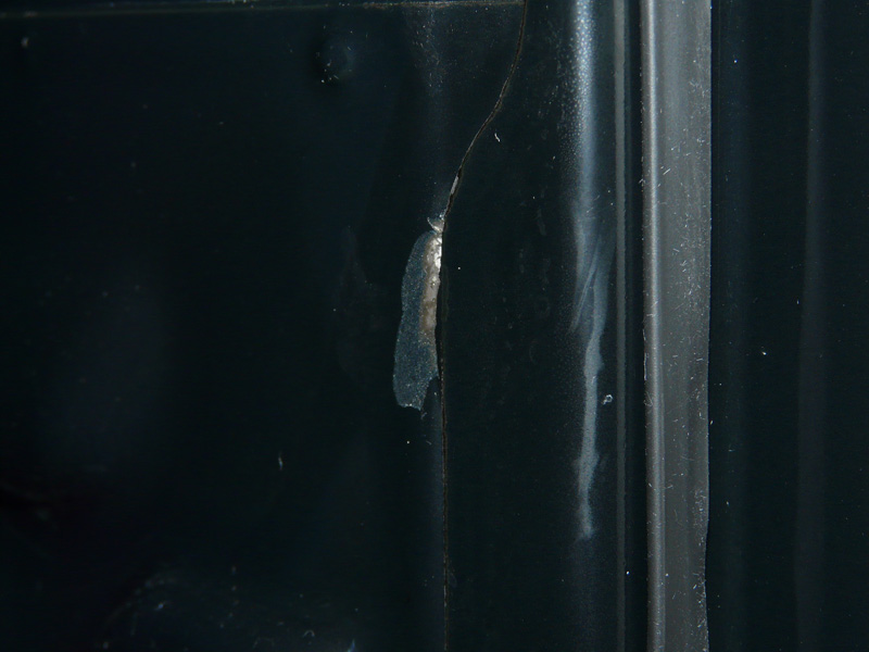

Имаме се сравнително нова и хубава готварска печка - немска марка. С времето естествено се стигна до силно замърсяване и аз взех за жената специално препарат за почистване на фурни (обезмаслител) БЕЗ абразив - просто течност. Беше най-скъпият в магазина.
След третиране и забърсване с мека гъба покритието се е нарушило. Или препарата е гаден или покритието е измислено.
Мога ли да нанеса нещо за да не хване ръжда поне?

Можеш да нанесеш, но няма да ти върши никаква работа. Фурна се почиства след всяко ползване без да се чака да се натрупа мазно и изгоряло. След това препарата неизбежно похабява емайла.

fish1900 написа:
Според мен покритието вече е било нарушено още преди почистването, а забърсването само е направило резултата видим.
Имам усещането(ако изобщо е така), че емайлът може би се пука от температурното разширение и огъване на ламарините, върху които е поставен.
И аз отскоро съм с нова печка(Елдом). И като чувам как й пращят и пукат ламарините на фурната при нагряване... Горният нагревател на едно място опираше в ламарината, натиснах го леко надолу и сега сякаш е по-добре :-D .
Имаше и някакви черни люспички на дъното, най вероятно от емайла...
И докато пиша сега, реших да я огледам, ами ето откъде са били люспичките(на снимката по-долу)...
Фурната още като нова я пуснах на 200 градуса да обгори за около 10 мин. След това е ползвана само два пъти за печене на тава със слънчоглед на около 150 градуса.
И...емайла е цъфнал, а може и преди закупуването да е била така.

пет окт 04, 2019 10:09 amfish1900 написа:
HANSA
Е толкова ли няма подходящ грунд да запечати само?
Има високотемературни бои/спрейове - ПРИМЕРНО
Не е желателно да пръскаш самите нагреватели които се виждат(горните).
Не знам как ще се държат тези бои при следващото почистване и доколко отделят вредни ... неща.
Във всеки случай е желателно едно загряване на макс без храна за да излети каквото ще излита.
