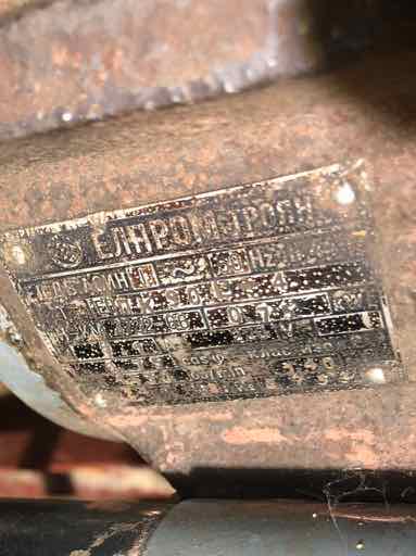

Имам еднофазен двигател на ЕЛ-ПРОМ (виж снимки).
Как мога да намаля оборотите - с честотен регулатор (VFD) или с PWM регулатор с тиристор? Как да разбера дали е асинхронен двигателия?
Двигателят се ползва за грънчарско колело, което се върти посредством ремък и съдединител на остта на двигателя. Скоростта до сега се "регулира" като се натиска цензура с цел да се увеличи съпротивлението на въртящия се барабан, но това изисква много усилия за грънчарката. Искам да го направя по-лесно за потребителя да регулира скоростта на въртене на мотора.
Разбирам малко от двигатели, но се интересувам с ентусиазъм.
Че то на табелата си пише - АСИН.
Вижда се кондензатора - монофазен.
Регулиране на оборотите с ТОВА

a_stoev - майстор
Ако искаш стабилна работа на ниски обороти, бих ти препоръчал да го пренавиеш на трифазен и да го ползваш с инвертор за трифазен мотор. Същата мощност инвертор сименс трифазен е с 200 лв по-евтин, а пренавиването е 100 лв. При монофазния не знам дали не би имало пулсации на въртящия момент. При ниски обороти ще трябва и принудително охлаждане - две перка от компютър, /2х12V последователно/ ще може да се храни от вграденото захранване на инвертора. Перките трябва да са паралелно по въздух.

Май по-скоро ще го сменя с един трифазен който взех за 100лв, отколкото да го пренавивам. Той инвертора е по-скъп от мотора. Оборотите ще трябва да могат да се намаляват на половина, не по-вече. При това положение важи ли всичко което пишете за охлаждане и тн?
А защо не може с PWM регулатор който му реже част от АС синусоида като този:
https://kupi-si.com/index.php?_route_=М ... латор.html
При нормална работа мотора в момента черпи 300W и около 5А. Това значи ли че нещо му е правено за да не работи на пълна мощност, или просто няма натоварване (при положение че е 7.1А и 740W)?
