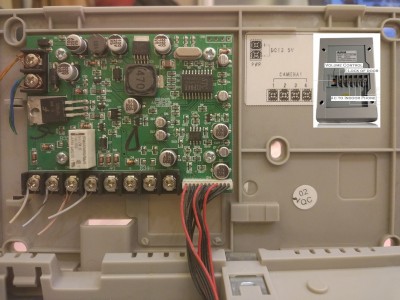

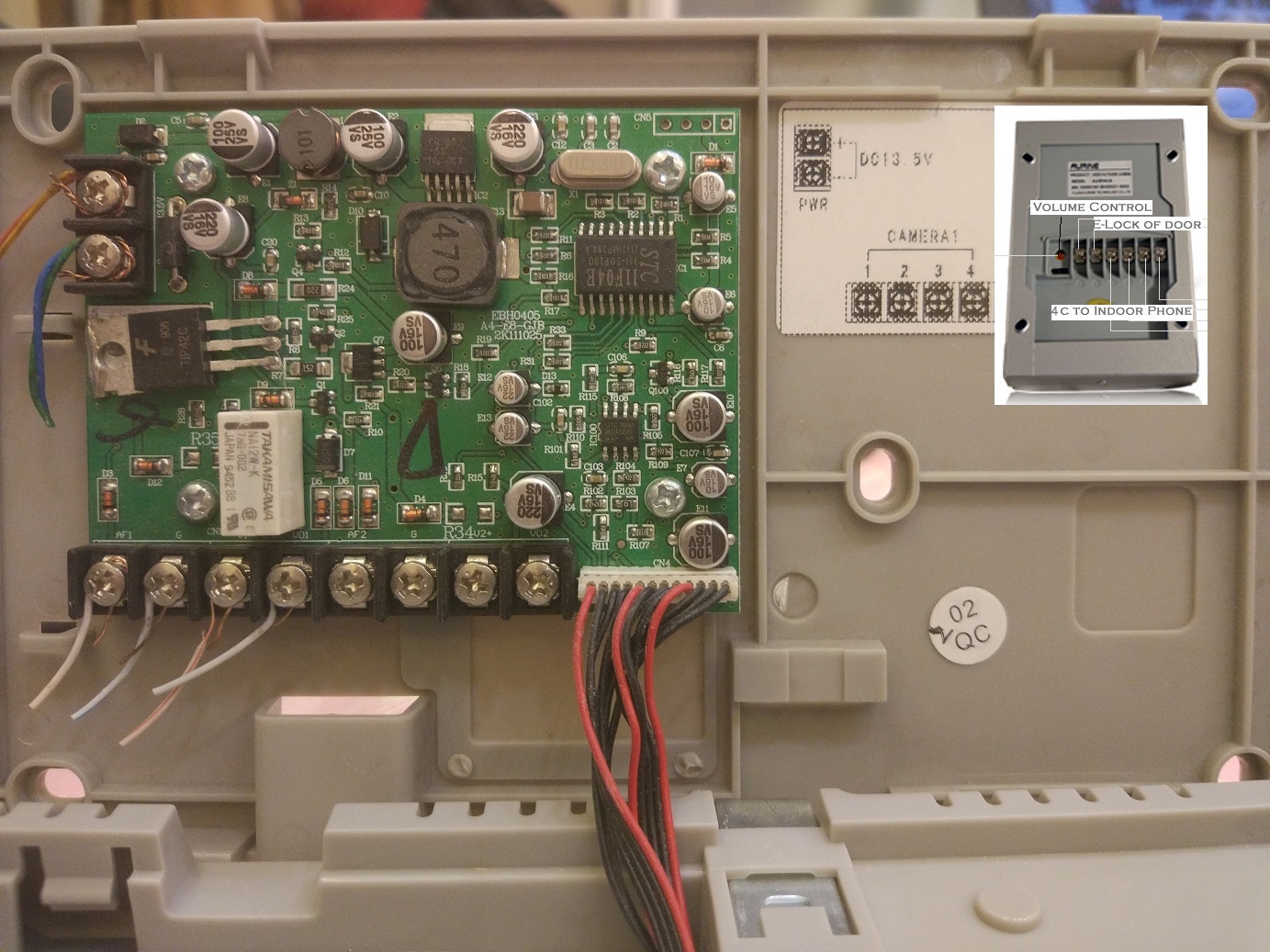

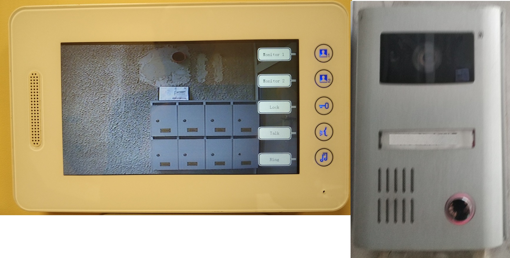

Мисля, че нещо такова ще ти свърши работа.. Имам два монитора у нас и в офиса, който е в мазето и две устройства на двата входа на блока и окабеляването ми е по ftp 4+4 захранващи. Въпроса е с разстоянията при теб, да не са много дълги. Поддържа и отваряне на две ел.брави..

чет окт 24, 2019 7:17 pmGSH написа: Благодаря за отговора! Разстоянието от монитора в къщата до камерата на оградата е не повече от 15м. От пристройката където искам да е втория монитор, до оградата е около 7м. До колкото разбрах от отговора ти, трябва да пусна втори FTP кабел от втория монитор в пристройката до камерата на оградата нали така? Реално искам да вържа двата монитора в къщата и пристройката към една и съща камера на оградата.Мисля, че мониторите могат да се свържат и последователно.. Така ще спестиш от окабеляването до входните устройства. Отключването на бравите е във външните устройства и както писа gadnyara това не е много добре за сигурността, но при мен това не е от значение. Основно се ползва за идентификация и отключване на Ел.бравите.. Това са моделите на външните и вътрешните модули..
