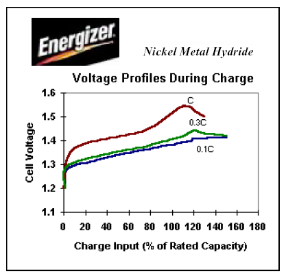

Оригиналното бързо зарядно за NiMH батерии се ръководи от този принцип на зареждане - графика:
Ако забелязваш има една "гърбица" и спадане на напрежението след нея по време на заряд, точно това дава сигнал на зарядното да прекъсне заряда и да счете, че батериите са заредени. А това напрежение може да достигне около 1.55V на клетка. В случая имаш 12V NiMH оригинална батерия. Това означава, че е съставена от 10 батерии 1.2V, които при общо зареждане могат да надхвърлят 15V.
При Li-ion батерии начинът на зареждане е съвсем друг - там се следи напрежението да не преминава 4.2V на клетка, съобразява се и тока на зареждане според капацитета на батериите разбира се.
В случая имаш 6 Li-ion батерии, които вероятно са свързани по три двойки. Всяка двойка в паралел от две батерии, а всички двойки последователно свързани. Така се получава общо напрежение при напълно заредени Li-ion батерии от 12.6V.
Сам разбираш, че ако използваш оригиналното зарядно за NiMH батерии , което имаш то може да "надува" напрежение до 15V, а това в никакъв случай не трябва да се допуска за Li-ion батерии, защото така се пада най-малко по 5V крайно зарядно напрежение на клетка, което за този тип батерии е недопустимо.
