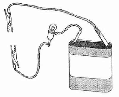

И аз имам същия казус да проверя след картонджиите, обаче... при мен вече са подвързани кабелите в таблата, но не съм присъединен още към външното табло. Означава ли, че ако окъся главните АП (и ключовете за осветлението естествено), ще мога да си ги прозвънявам с мултицета? Малко тъп въпрос, обаче стойността, по спомен 200мА със символа на "диод", дали няма начин да се ошашка от така свързан схема. Благодаря!
naster - майстор
Розова, Никопол 4.5V :) Благодаря!
