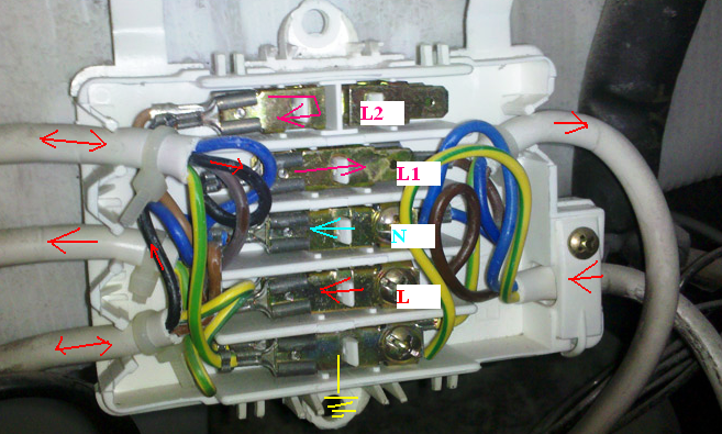

наскоро ми докараха уж работещ хладилник/фризер СИЛТАЛ - siltal kb 39/2 vip.
Оказа се че няма стартови релета за компресорите си - Aspera.
Намерих релетата, свързах ги, но не съм сигурен че е правилно понеже нищо различно не се случи като го включих.
Според снимките с които търсих релетата, който са тези 2те (който намерих тук в форума)
Изображение и Изображение
има черен кабел който се включва горе на самото реле, както се вижда от снимките.
При мен ситуацията е малко по-различна, черен кабел изобщо не излиза към компресорите -
ето ги и релетата както са в момента -
и цялата ситуация -
Моля ви за съвет как да го подкарам. Благодаря ви предварително :)

Има ли захранване на пусковото реле ?
Всъщност май няма :shock:
Кабела който идва от контакта от тази снимка -
е този доло в дясно, значи фазата е зелено жълтото се оказва, аз мислех че е по друг начин.
Горе в дясно е за единия компресор а по средата в ляво е за другия.
Явно в момента в релето няма захранване.

Смени си батерията на уреда че така зверски лъже, като мериш напрежение и е абсурдно жълто-зеления на фабричен захранващ кабел да е фаза. В случая фазата ти е или кафевия или синия, зависи как си набол щепсела в контакта.

Освен батерията трябва да смениш и обхвата на уреда на AC над 250 V.
да, много съм зле, мултицета го имам от скоро и главно за батерии съм го ползвал ... та така де, сега мисля е правилно...

Ето 2 снимки ,по черния се връща фаза от термостота
От кафявия на релето до горния на защитата трябва да има мост.

Че от къде това 270V? Да няма повишаващ трансформатор в някъде?

не, сигурно е от мултицета, сега пак измерих около 250 си е.
dyaneff - майстор
Дай една близка снимка на етикета на компресора.
