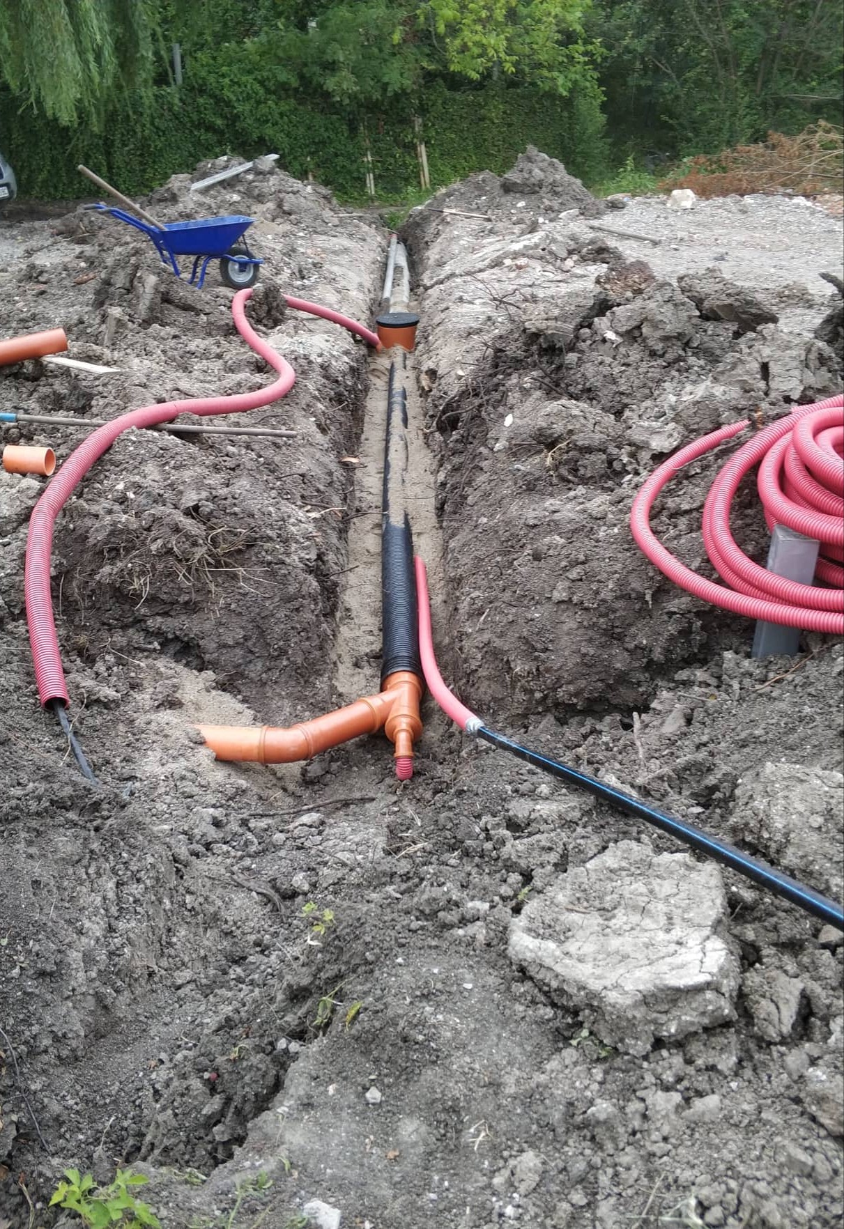

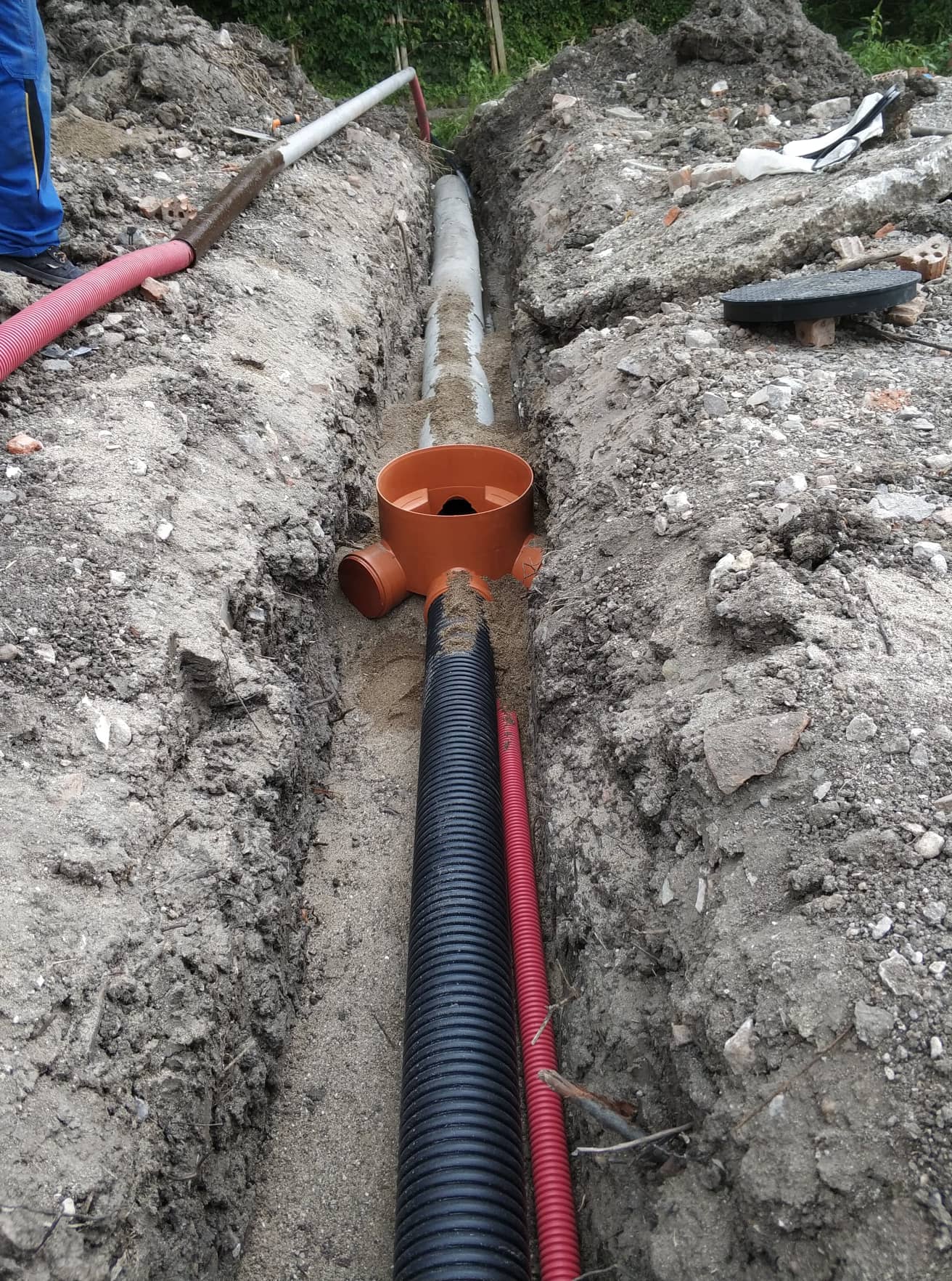

nikolov333 - майстор
Същото упражнение го правих есента с двуслойна гофрирана тръба фи седемдесет+ и 5*25 САВТ 45м от стълба с ел.мера до таблото в парцела.. Отделно защитих гофрето в железни тръби където минава в земята на входа за парцела, за да не се деформира от тежките машини по време на строежа.. В ел.мерното се уредих да ми сложат моя ДТЗ 80А/300мА за защита от пожар по инсталацията. Повторното заземяване на стълба с ел.мерите е направено както трябва, понеже от него се захранва вилата на един от бившите шефове на енергото в региона..
