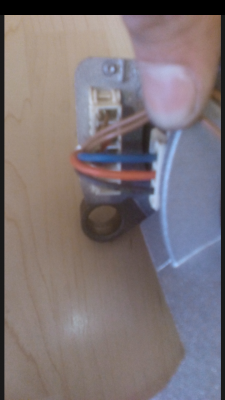

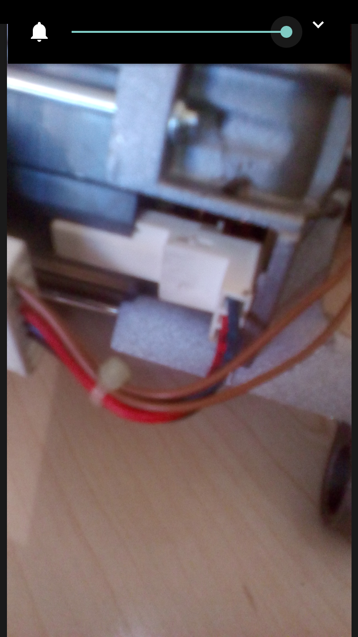

пет мар 20, 2020 7:39 pmhidrazin написа:Вярно бепет мар 20, 2020 4:26 pmLion15 написа: Къдр да търся кондрнзятора за свързване на мотора?(за шмиргел примерно).Ако тоя мотор е с кондензатор, то пералнята ще е купувана по времето на Хан Крум или на Тодор Живков...
пет мар 20, 2020 8:05 pmLion15 написа: Ако вържа фаза-нула дали ще тръгне?И да тръгне няма да е задълго.
Би ли ми казал кое как да вържа,че да тръгне.

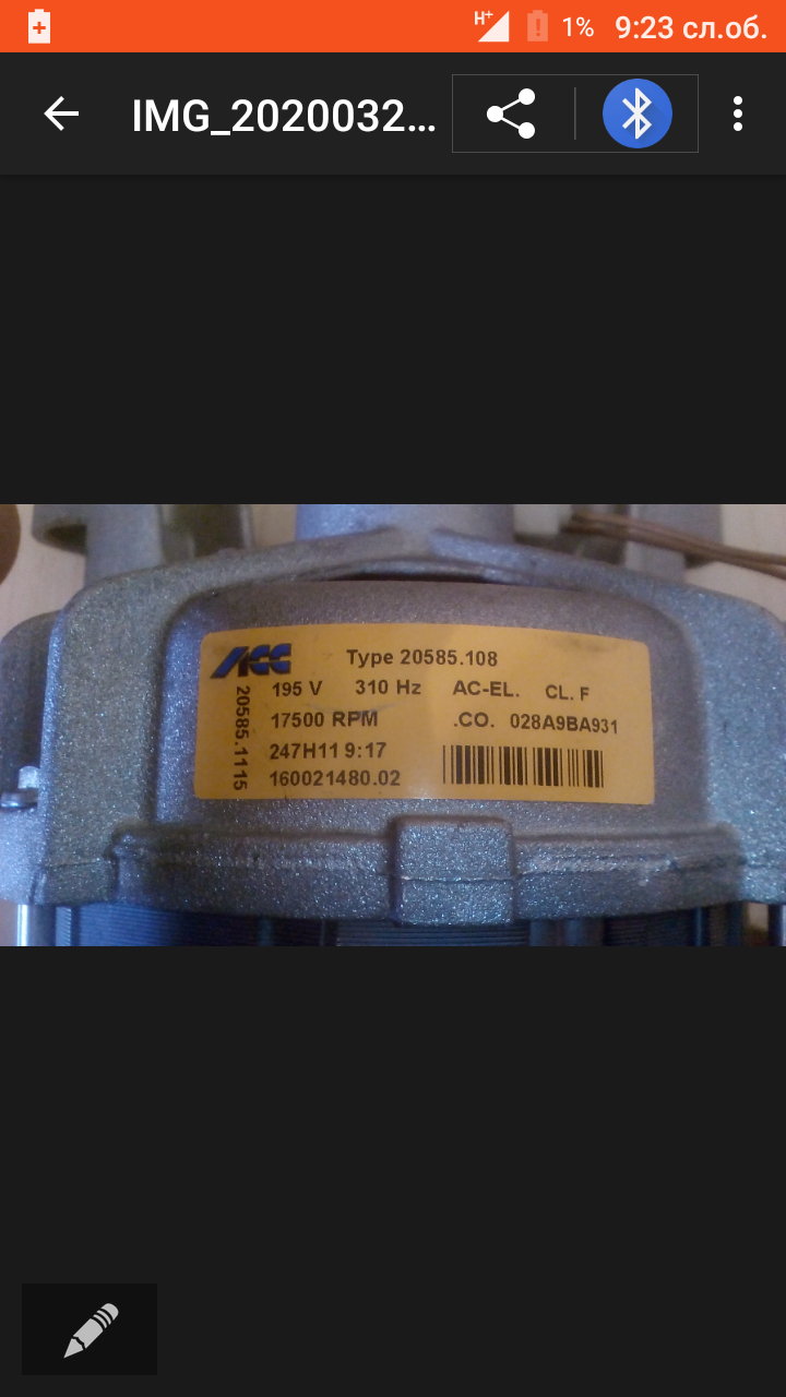

пет мар 20, 2020 10:45 pmhidrazin написа:Случайно да знаеш киде да го търся по пералнята?пет мар 20, 2020 8:05 pmLion15 написа: Ако вържа фаза-нула дали ще тръгне?И да тръгне няма да е задълго.
Трябва да му вържеш честотен инвертор.
Или ако някой се навие (и ако може) да подкара неговата платка с инвертора.
Мотора е трифазен, свързан на триъгълник, 195V , 315Hz
Съжалявам....
