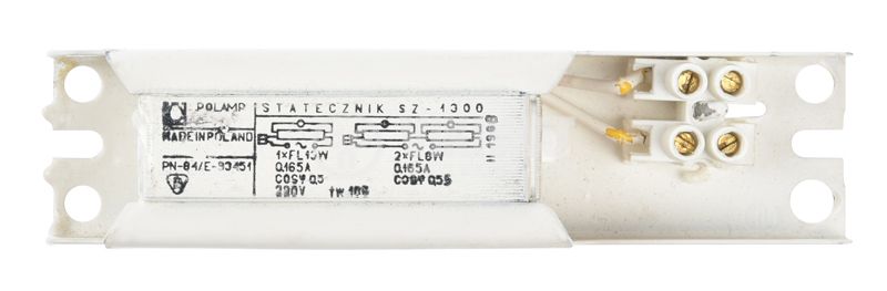

Купил съм си UV-C лампа на цокъл G23. От магазина ми казаха, че се свързва по същият начин, като класическа луминесцентна лампа 9W с G23 цокъл.
За целта ми трябвало дросел. Предвид много големия интерес към тези лампи дроселите им свършили.
Гледам навсякъде дроселите за 6/9/11W са свършили също.
Въпроса ми е мога ли да ползвам дросел с по-голяма мощност от 16/20W за да светна лампа от 9W?
Поздрави е предварително благодаря.
P.S> прикачвам снимка на дросел, който имам.
Дросел PN-84/E
Brassmonger - специалист
С прекалено мощен дросел лампата ще има кратък живот или дори може да изгори веднага. В този случай може да свържеш последователно два дросела ако е за една лампа или да ползваш един дросел с няколко лампи последователно.

Благодаря за съветите колеги. Докарах го до "Хюстън имаме проблем" :(
Свързах дросела от снимката. Характеристиките му са:
Код: Избери всички
Изходна мощност : 16 [W]
Тип дросел: за лум. лампи
Модел: PN-84/E
Номинален ток: 0.165 [A]
Номинално напрежение: 250 [V]
Обаче лампата не стартира.
Тук може да видите какво прави:
Чаках я да запали повече от 1 минута, обаче нищо не се променя.
На какво се дължи проблема? Дросела ли е слаб или аз не съм го свързал както трябва?

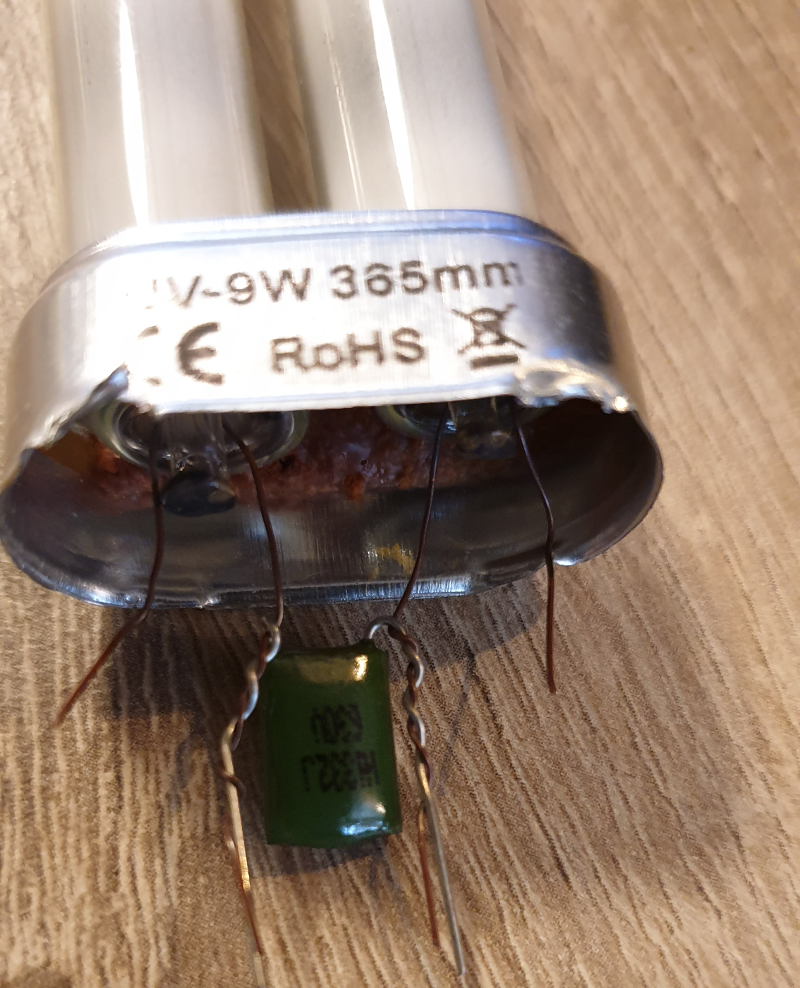

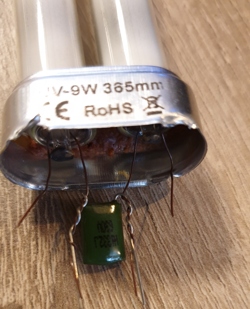

Подозирам дросела, защото лампата би трябвало да е със вграден стартер. Специално UV-C (понеже са дефицит в момента) не съм чупил за да видя имат ли стартери, но си позволих да счупя друга обикновена UV G23 лампа от фурната за маникюр на жената и там има стартерче.
Ето снимка на обикновена UV G23 9W:
На снимката не се чете добре, но на стартерчето пише "630V W332J".
20200328_122036.png Обикновена UV G23 лампа
ESPACE - майстор
Това не е стартер, а кондензатор. Вероятно въпросната лампа се е палила от електронно устройство.
Всъщност, сега гледах един каталог на Philips и там дават 11W да се пали с 36W дросел. Въпросния кондензатор ограничава тока и няма да изгори лампата. Притеснява ме присветването в основата на UV-C лампата обаче. Прилича като наистина да има стартер в него, въпреки че не се наблюдава промяна в загряването на жичките. Не се разбира въпросното святкане дали е от основата, или е отражение от опит за запалване. Напиши пълните данни на лампата.
Благодаря. Ако съм разбрал правилно за да я запаля ми трябват две неща:
1. По-мощен дросел от поне 30-40W.
2. Стартер.
Тук идва следващия ми въпрос. Какви трябва да са характеристиките на стартера? Philips Ecoclick S10 ще ми свърши ли работа?
Друг вариант е да си намеря електронно стартерно устройство. Примерно ето такова ще ми свърши ли работа - https://vikiwat.com/elektronen-drosel-1-x-36w-t8.html
ESPACE - майстор
Стартер не ти трябва, сега изгледах пак видеото със звук. Явно си има стартер, чува се. Не прекалявай с мощността на дросела, пробвай с 18W.
tzetz009 - специалист
:?: Дросела по мощност трябва да е равен или по-малък от този на ламБата ! Всичко друго са издевателства . И аз съм правил такива много-много отдавна , като съм захранвал 20W "пура" през 40W дросел . Свети и грее , та се къса !

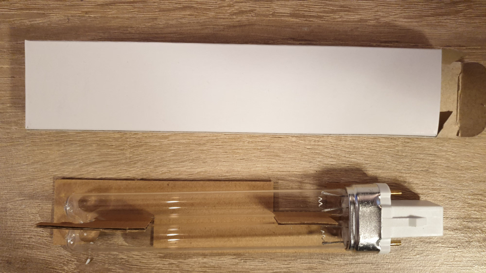

От къде накъде реши че трябва да е с вграден стартер след като нищо не знаеш по темата?
Дори не различаваш стартер от кондензатор... И какво общо има фурната за маникюр на жената с тази лампа?
С тоя клип и снимката на съвсем друга разглобена лампа само объркваш хората които евентуално биха ти помогнали.
Това че лампите са с цокъл G23 съвсем НЕ ОЗНАЧАВА че са еднакви и се палят по един и същ начин.
Ай ся да започнем отначало:
1.Забрави фурната на жената.
2.Дай снимка на надписа на тая UV-C G23 ламБа която искаш да запалиш. Не на някаква а на конкретната.

Прав си до момента не съм се сблъсквал с луминисцентни лампи. Четох във форума стари теми по въпроса, преди да пусна тази тема. Там пишеше, че тези двупинови G23 са със вграден стартер.
съб мар 28, 2020 10:27 pmhidrazin написа:
Каква е разликата между двете? За мен стартера си е кондензатор с определени характеристики.....
Фурната за маникюр е със 9W UV (но друга дължина на вълната) лампи на същия цокъл.
Не разбирайки нещата исках да ги направя по аналогия. Смятах, че свързването е едно и също и че лампите са едни и същи. Явно съм сгрешил във предположенията си.

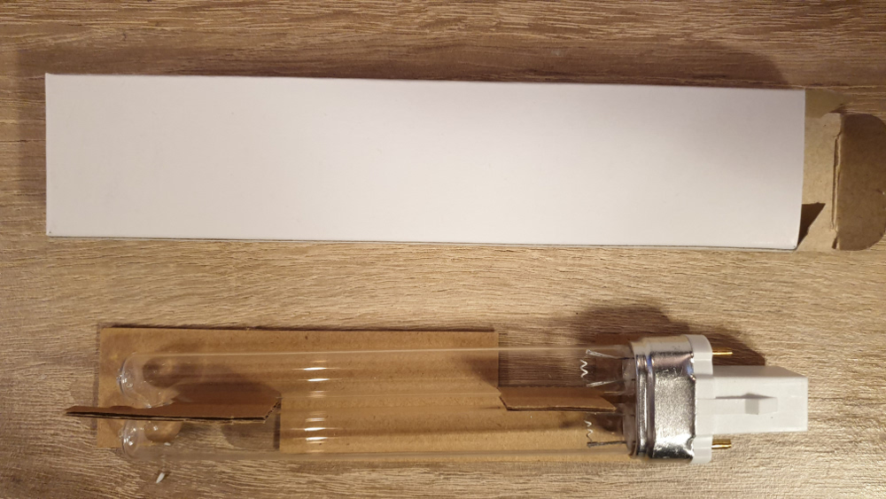

На лампата не пише нищо. Това беше първото нещо което гледах. Идва и в най- обикновена картонена кутия, без надписи. В кутията също няма нито инструкции, нето схема....
Това беше основната причина да търся аналогии....
