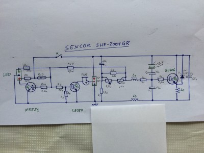

Здравейте
Публикувам схема на китайски овлажнител Sencor SHF-2001GR.
Надявам се да е полезна за някой... :)

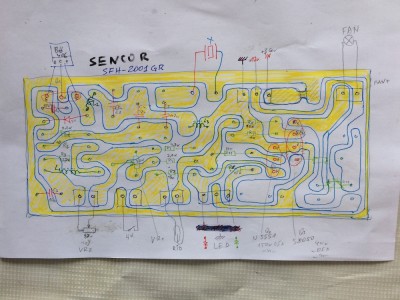

IMG_2245.JPG Платка на УЗ модула

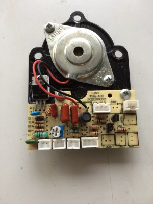

IMG_2247.JPG Снимка на модул УЗ излъчвател за овлажнител
IMG_2244.JPG Схема на овлажнител Sencor SHF-2001GR
