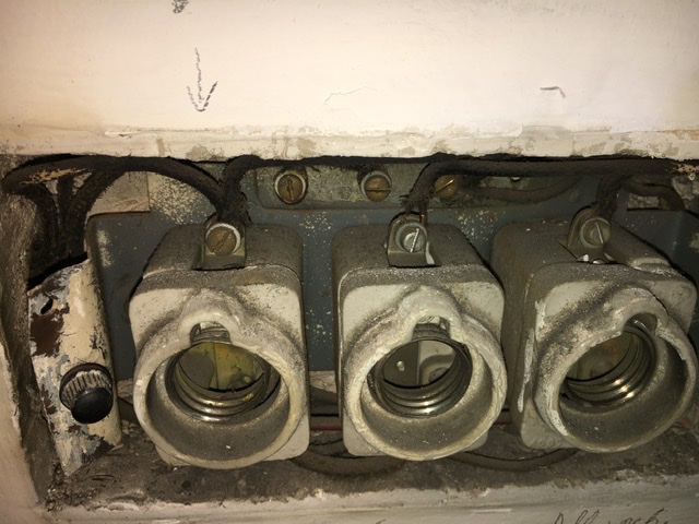

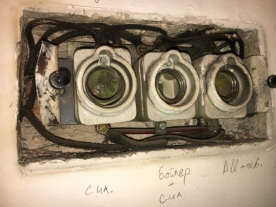

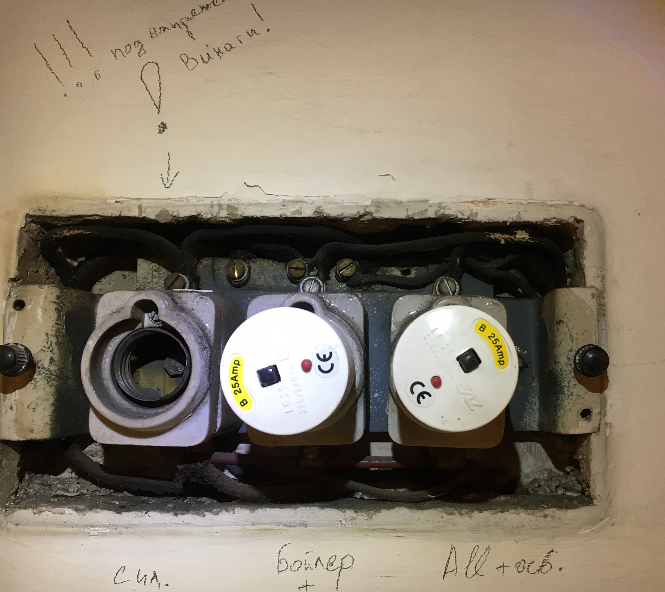

Правя основен ремонт и ще осъвременявам ел.инсталацията, но се натъкнах на следния казус, който не мога добре да си изясня. Фактическата ситуация е следната:
1. Във всяка стая има по 3 контакта - по два "обикновени" и по един "силов" /кавичките са, т.к. наименованията са условни/
2. Ел. таблото е с 3 предпазителя - видно от снимката. Долу е шината с входящата фаза отляво
3. Разпределние на предпазителите:
Най-десен предпазител - осветление и "обикновените" контакти
Среден предпазител - бойлер
Най-ляв предпазител - "силовите" контакти
4. Отвивам и трите бушона - "силовите" контакти остават под напрежение!!! Замервам над най-левия бушон и установявам, че отгоре си има фаза! И доколкото успявам да видя, тя влиза отвън в таблото заедно с другата фаза, която е вързана на шината отдолу и нулата, т.е. 3 кабела влизат в апартамента.
Въпросът ми е можете ли да ми разясните какво е това чудо, каква идеята на така направената мрежа в апартамента, виждали ли сте такова изпълнение. Това някакъв тип подсилване на ел.инсталацията ли е, ама пък защо не е вързано долу, където му е мястото, ако е така...
Апартаментът е стара тухла от 60-те, ако има значение :)

Виж дали върти електромера с свален предпазител ако не трий темата
moimoimoi - майстор
Билян, ти вероятно разбираш по малко от автора и доколкото разбирам от поста ти за теб е по важно да има напрежение и електромера да не върти......и всичко е точно.......
но още по важно е да може да спираш напрежението в апартамента,както и да са защитени токовите кръгове с подходящ предпазител.
автора да провери с някакъв уред /сешоар примерно / при свалени предпазители дали работят контактите.ако не работят-добре. а ако работят значи наистина имаш две фази до таблото или нокой е доработвал нещо.
когато два кабела са в паралел чрез явлението индукция от единия по който има фаза се индуцира напрежение в другия и тогава ти светва фазомера и ти си мислиш че има фаза на втория кабел.

Това описание мноо ме подсеща за шунт на предпазитела на "силовите" контакти, които основно се ползат за отопление. Шунта се връзва на входа на фазата преди електромера. То за тва сега електромерните табла се качват на стълбове на ул.регулация, за да може да бъдат лесно проверявани за такива шунтове.
Ся щом е апартамент, значи има ГРТ. Вероятно третия кабел е изтеглен допълнително или е ползван РЕ и свързан директно към същата фаза.
Електромерните табла етажни ли са или в общо табло за входа (сградата)?
И с какво се е отоплявал апартамента?

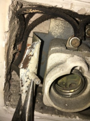

До колкото виждам от снимката, долу на входа на бушон All+осветление има свързан още един кабел, който после завива под бушона "силови" и нататък не се вижда къде отива. Ако не ме лъжат очите и снимката, откачи този кабел и виж какво се случва. Може точно той да е шунта на бушона "силови".
kozl - майстор
А може ли да има опроводяване в стойката на бушона :?
iliya_i - майстор
ср май 06, 2020 7:05 pmkozl написа:
Съдейки по цвета и нагара - може!

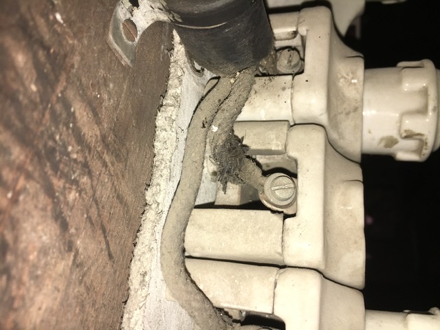

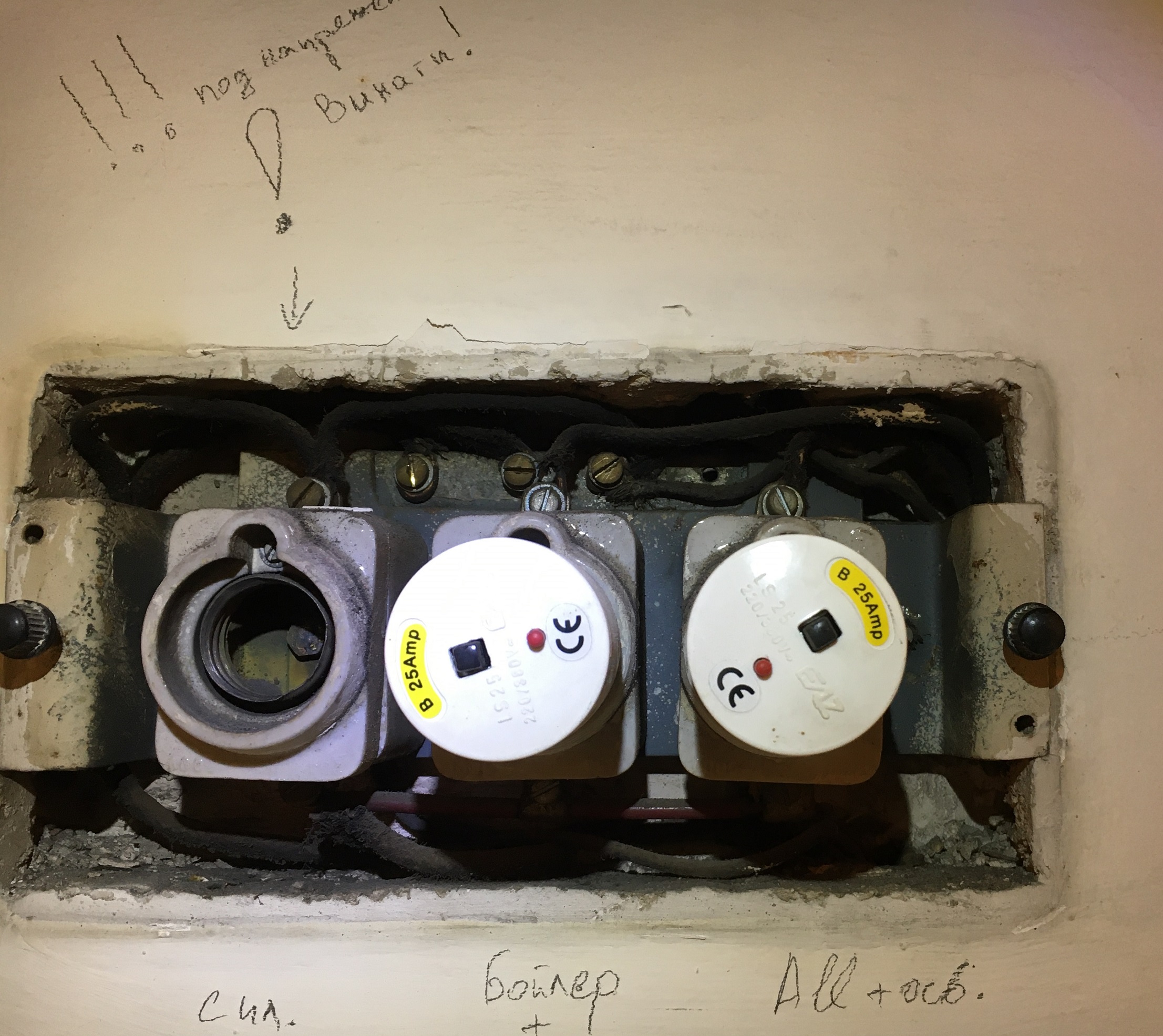

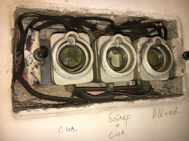

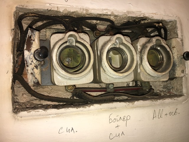

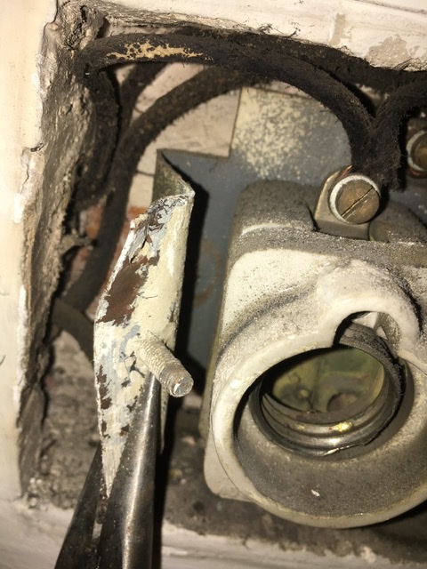

Благодарение на включилите се, казусът напредва, като днес ходих и до общото табло. Прилагам и още снимки.
Установих, че в апартамента влизат 2 фази с 2 нули. Надявам се от снимките също да е видно.
Отговарям на някои от питанките ви:
- Включих прахосмукачката при смъкнати предпазители в единия "силов" контакт - работи.
- Отдолу шината видно от снимките е чиста - няма нищо допълнително включено към нея, освен предпазителите. Единствено на левия бушон отдолу е вързано осветлението на коридора. То също работи при смъкнати предпазители. Входящата фаза за шината е поне 4 мм, докато другата ми изглежда на 2,5 мм, но не съм категоричен.
- електромерните табла са в общо табло долу в сградата. Апартаментът е отопляван основно на ТЕЦ.
Слязох долу, намерих си електромера и смъкнах предпазителя. Качих се горе и вече нямаше ток никъде.
Обаче ми направи впечатление, че долу на общото табло от предпазителя ми излиза само един кабел - прилагам снимка със смъкнатия предпазител и кабела, който излиза от там.
От къде тогава може да е вързана /да е добавена/ тази втора фаза, че и с нула, която влиза вкъщи. :?
Отделно, защо е вързана там :shock:
moimoimoi - майстор
премахни и трите предпазителя от таблото и провери и запомни къде има напрежение по контактите.
после завии левия предпазител който е за силови контакти и виж дали има промяна в броя и разположението на контактите които имат напрежение
пп: и още нещо да питам , еднакво силно ли ти свети фазомера като мериш по таблото при свалени предпазители
