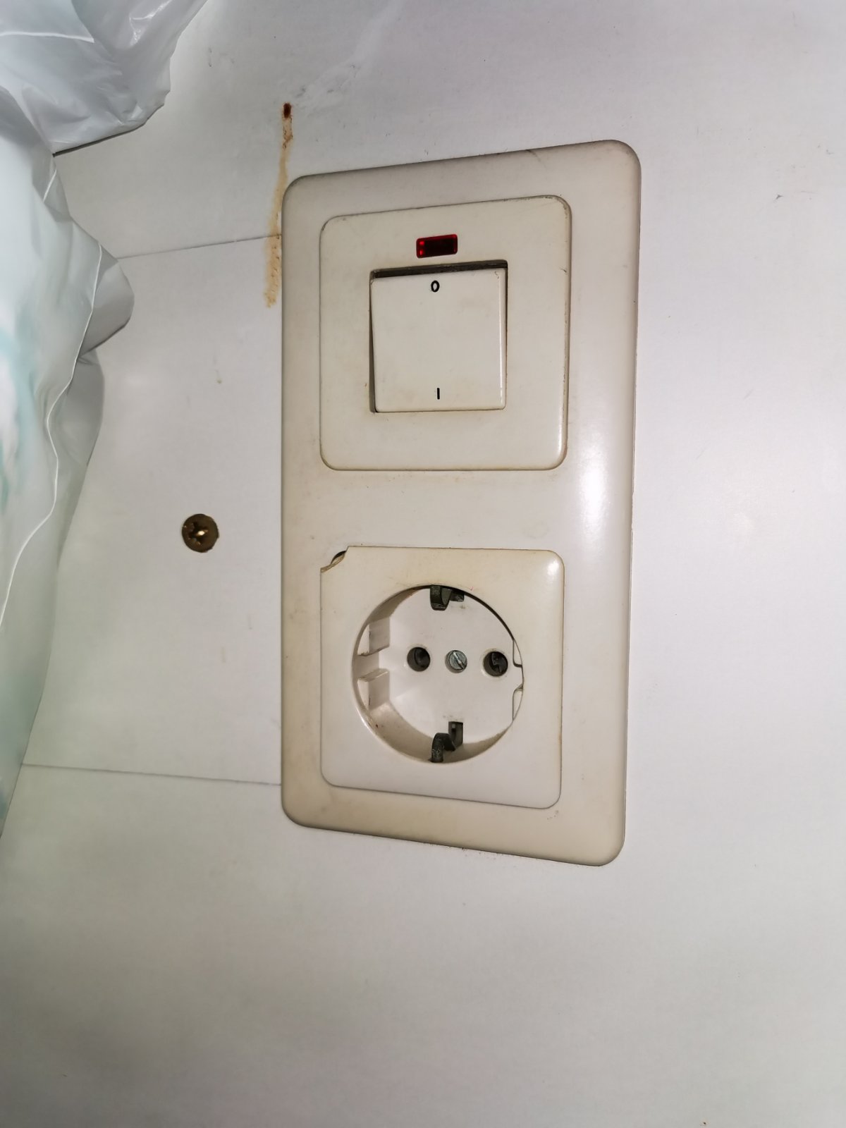

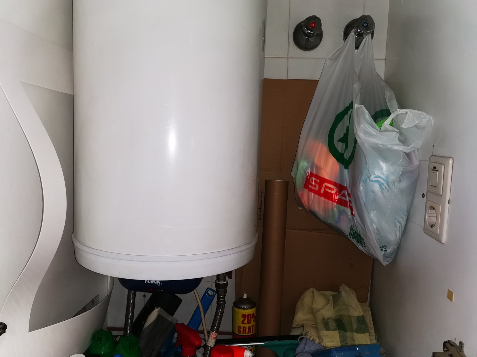

В последствие при включване на бойлера пада бушона.Бойлера се включва със щепсел в контакта с ключ в дясно.
Накарах ги да включат нещо друго в този контакт и няма проблем.
Накарах ги да сложат разклонител и да пробват в друг контакт-пада общия бушон.

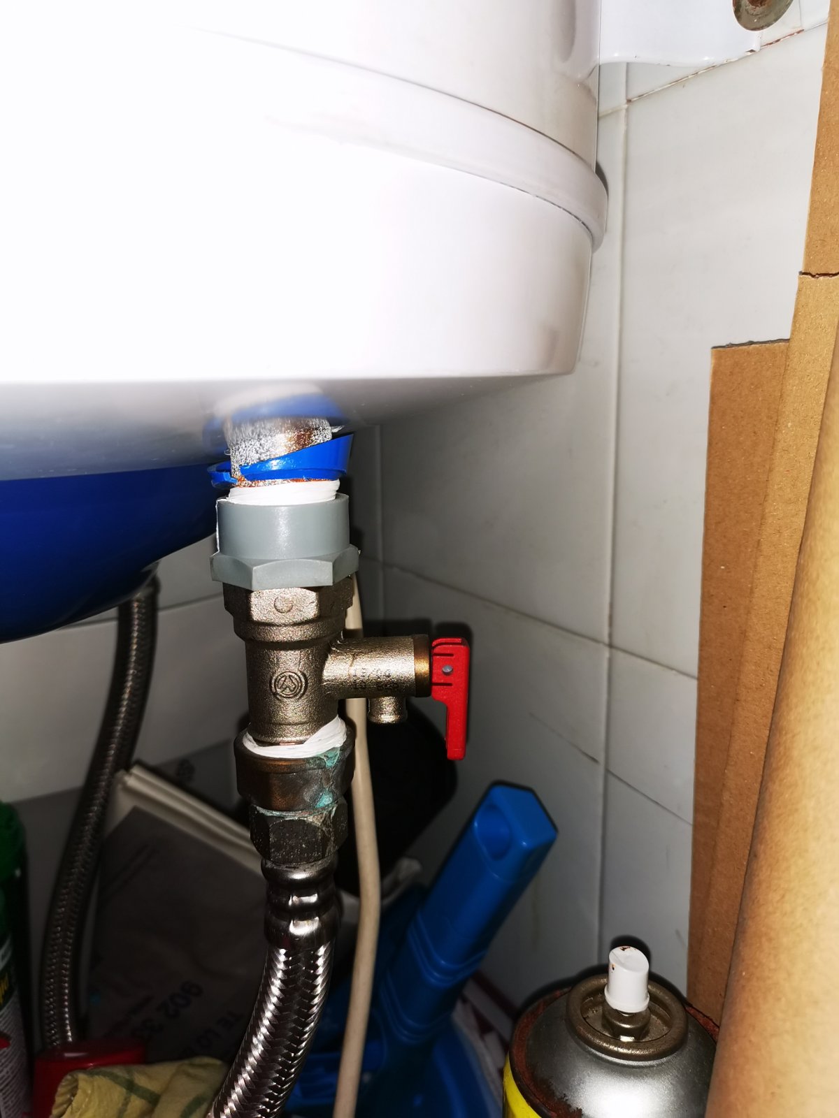

Предполагам въпреки спирането на водата бойлера все пак е бил пълен?

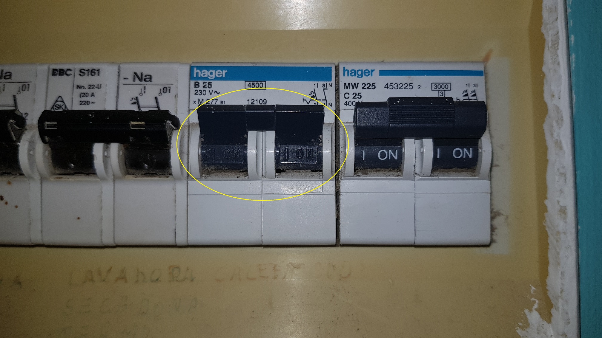

Мисля,че няма ДТЗ.

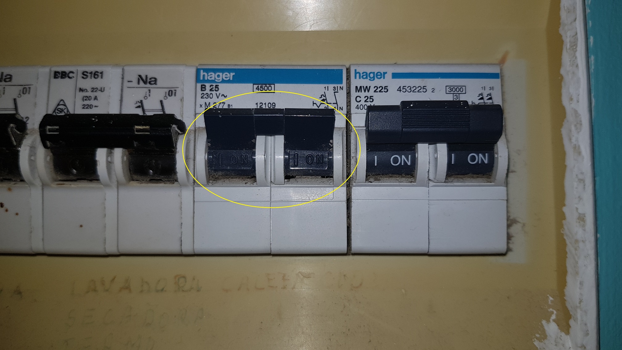

Имам снимка на част от таблото.И не помня да е имало някакъв особен надпис.
Как ли е на испански(каталунски)ДТЗ?

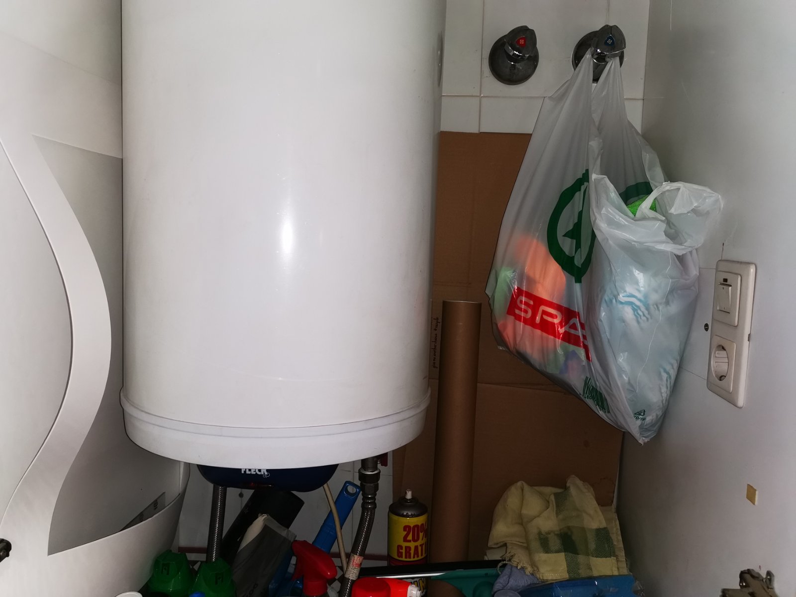

Иначе не мисля,че могат да го изпразнят при спрян кран.Няма да има налягане и съответно да се източи напълно.
Дъщеря ми се е къпала и после разбрали,че крана на бойлера е спрян.А баните са на втория етаж.

Няма как при спрян кран на входящата вода да се е изкъпала.За да тече топла вода в бойлера трябва да постъпва студена или това е някакъв модел който пуска вода без да постъпва в него друга.Това че при смяна на контактите падат различни бушони е знак за нов бойлер,колкото и да е неприятно.

moimoimoi - майстор

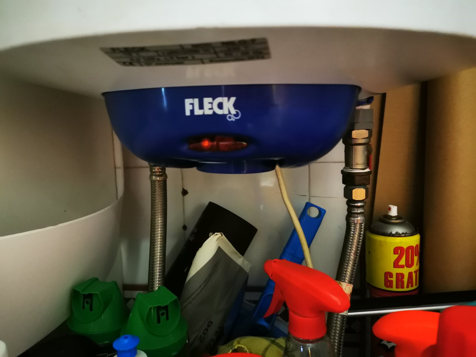

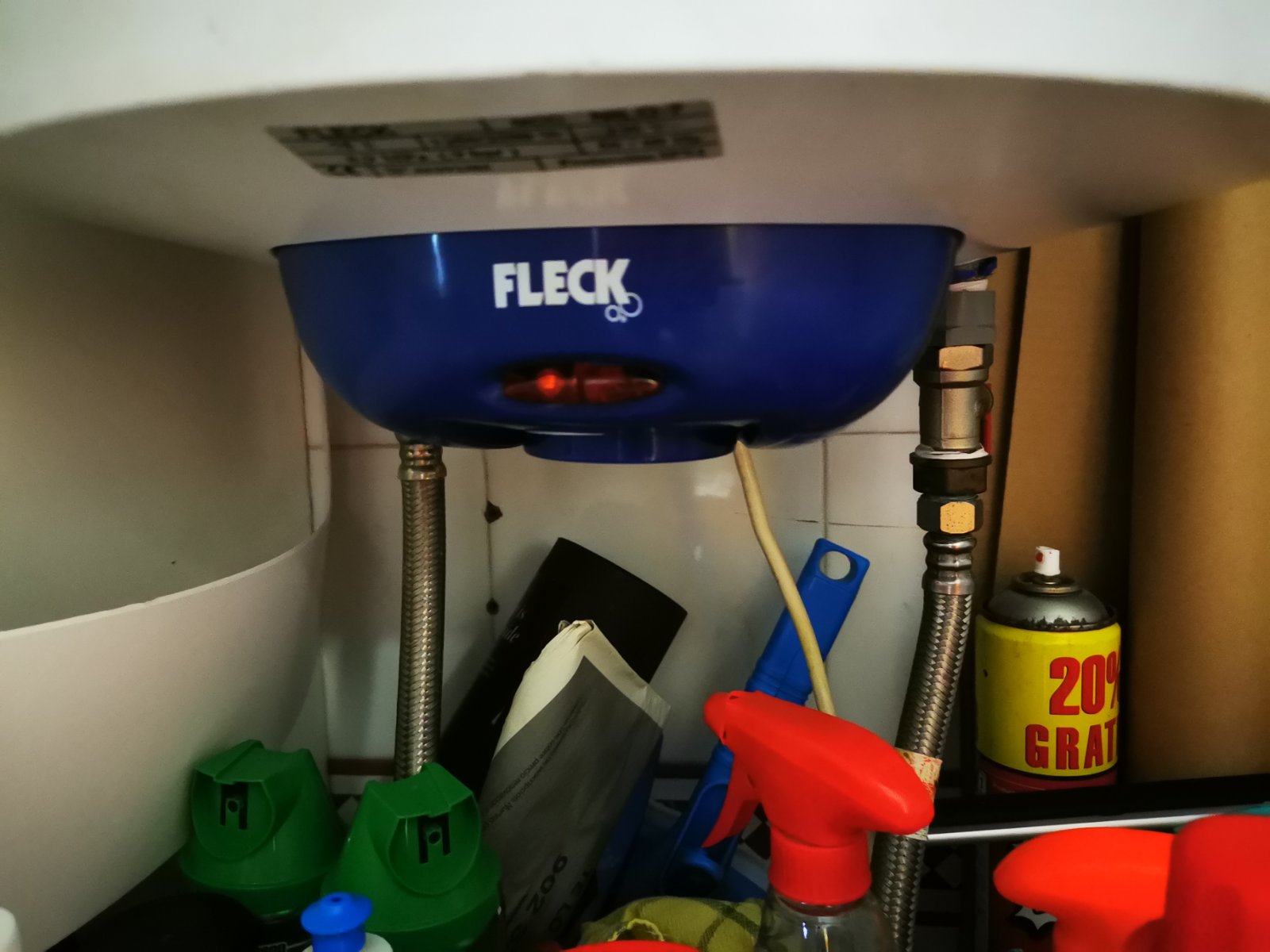

колко киловата е този бойлер- пише го на сивата лепенка-направете една снимка
може ако съдомиялнта и бойлера са на един предпазител и да претоварват предпазителя
а предпазителя веднага ли изключва или след време

съб май 09, 2020 2:26 pmlyubohar написа:
lyubohar не мога да вържа логиката. Дъщерята се къпала на спрян кран и невключен бойлер, а после като го включила и пада АП-то :shock:

Да пробва да включи само бойлера и ще си проличи. Ако пак пада нещото - значи бойлера е повреден. Може и в друг контакт да пробва, ако иска.

И си е била топла водата.Явно си е за нов.Ще гледа да е същият модел.Ще питам после за мощноста.Не би трябвало да има и други уреди на този бушон.
Важна подробност е,че там водата е страшно варовита.Оставил съм там едно китайско всичкомерче и я накарах да провери на щепсела дали има късо-на обнвата за верига със зумер.Не свири.
