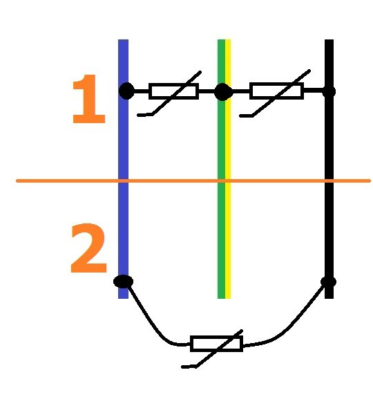

Целта на меруприятието е защета от мълнии на ТВ и комп. Разполагам с варистори ZNR10K621 и INR14D561, мога да закупя и S14K300.
Ще ги монтирам вътре в корпусът на разклонител.
Имам два въпроса:
Вариянт на свързване 2, при настъпване на събитие ще се задейства АП в таблато. При вариянт 1 ще се задейства ДТЗ. При вариян 1 възможно ли е фалшиво задейстане на ДТЗ от токовете на покой във варисторите?
При отпушване на варистора върху корпосът му се отделя голямо количество топлина (основно при вариянт 2), това вярно ли е и има ли опастност от пожар?

вт май 12, 2020 9:53 amantonioven написа:
И в двата варианта - ДА.
