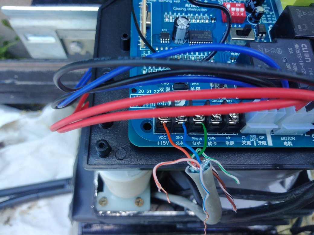

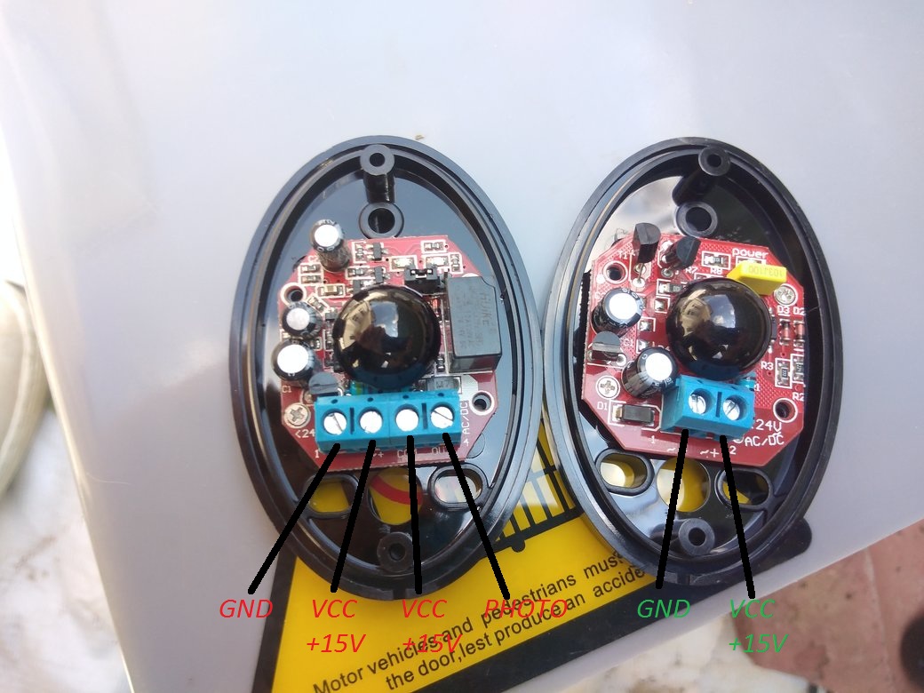

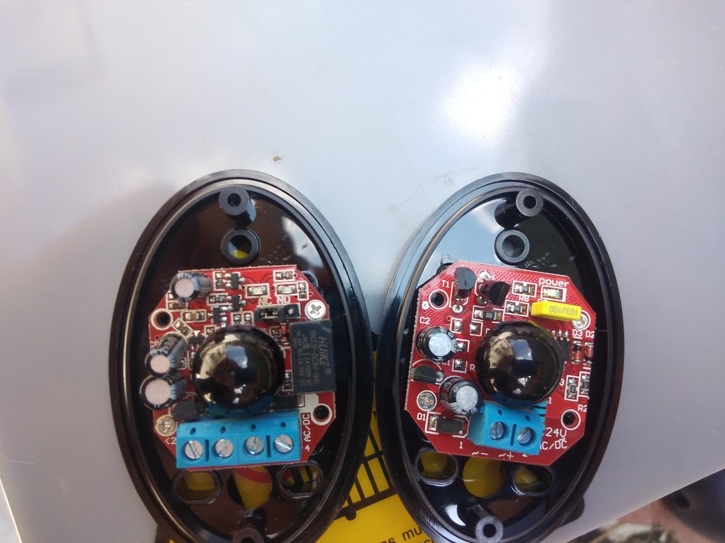

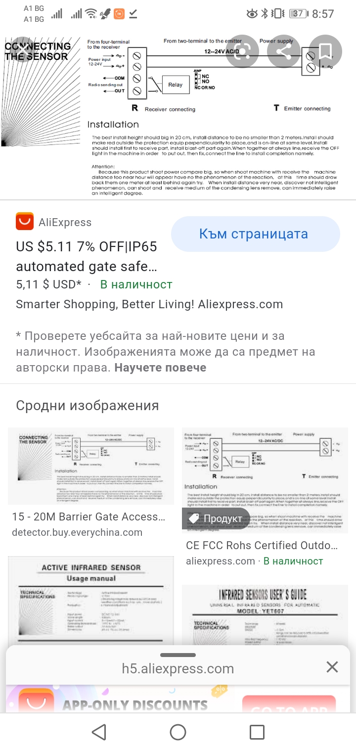

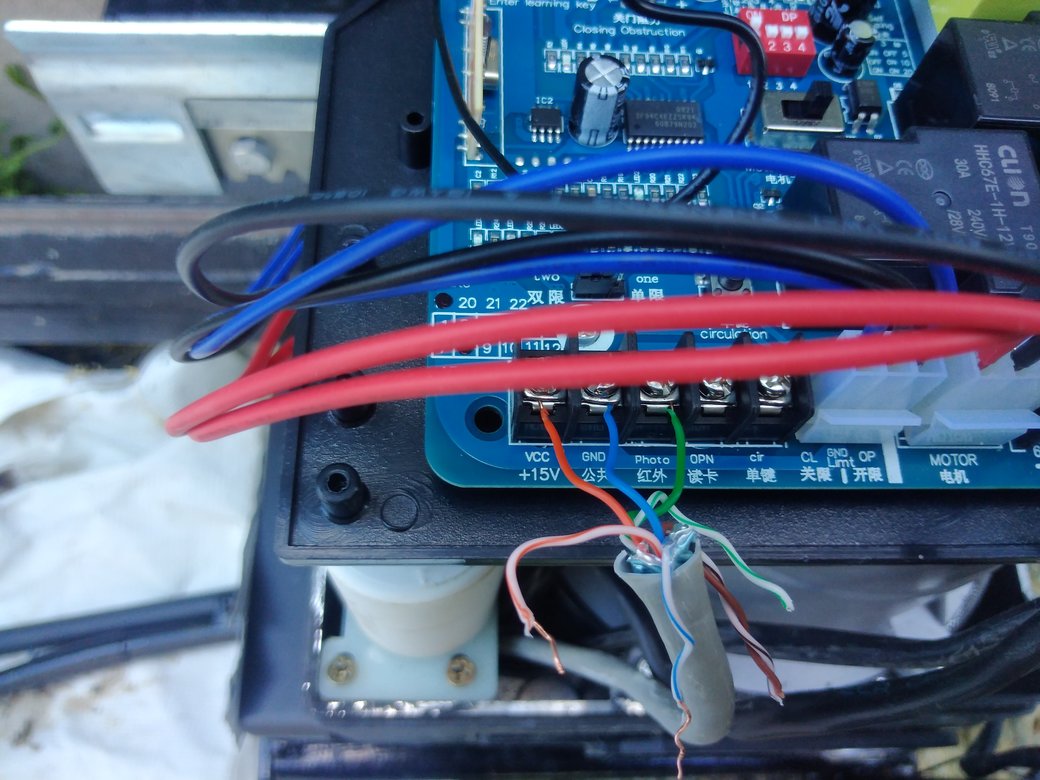

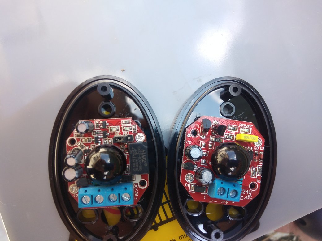

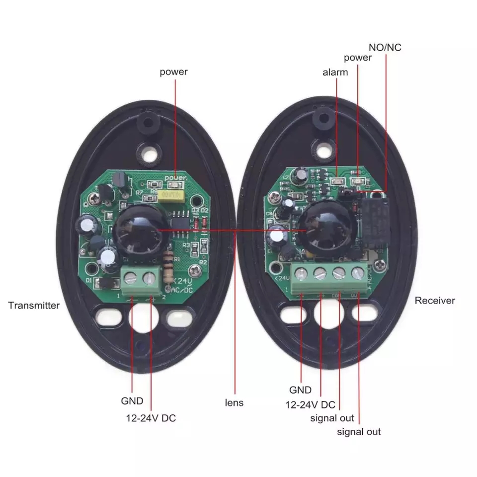

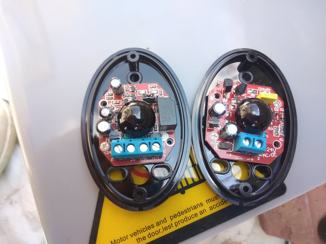

Здравейте, имам нужда от помощ за свързване на двата инфраред датчика към мотора на плъзгащата се врата. Тук целта е като е отворена вратата и има нещо между двата датчика, да не може да се затвори. Прилагам снимки на платката на плъзгащата се врата, датчиците и упътването на вратата. Благодаря Ви предварително!

Нов мантаж ли правиш или ще сменяш старите.
Обикновено слагат приемащата клетка от към страната на мотора. Трябва да се внимава с положението на слънцето сутрин и късно следобед. Директното силно слънце срещу приемащата клетка я блокира.

съб юни 06, 2020 10:06 amzz_stefanov написа: Нов мантаж ли правиш или ще сменяш старите.Нов монтаж, но не мога да го накарам като има препятствие, ако вратата се затваря да спре мотора. Иначе работят клетките, защото като има препятствие едната клетка мига, но не спира мотора.

съб юни 06, 2020 11:15 amAndri01 написа: При задействие на фотоклетките,врата трябва да спре и да тръгне на отваряне. това поне е логиката на всички/ повечето/ фабрични задвижвания! Каква марка и от коя фирма ти е задвижването?От Китай си я поръчах. Затова и упътване то е твърде оскъдно.

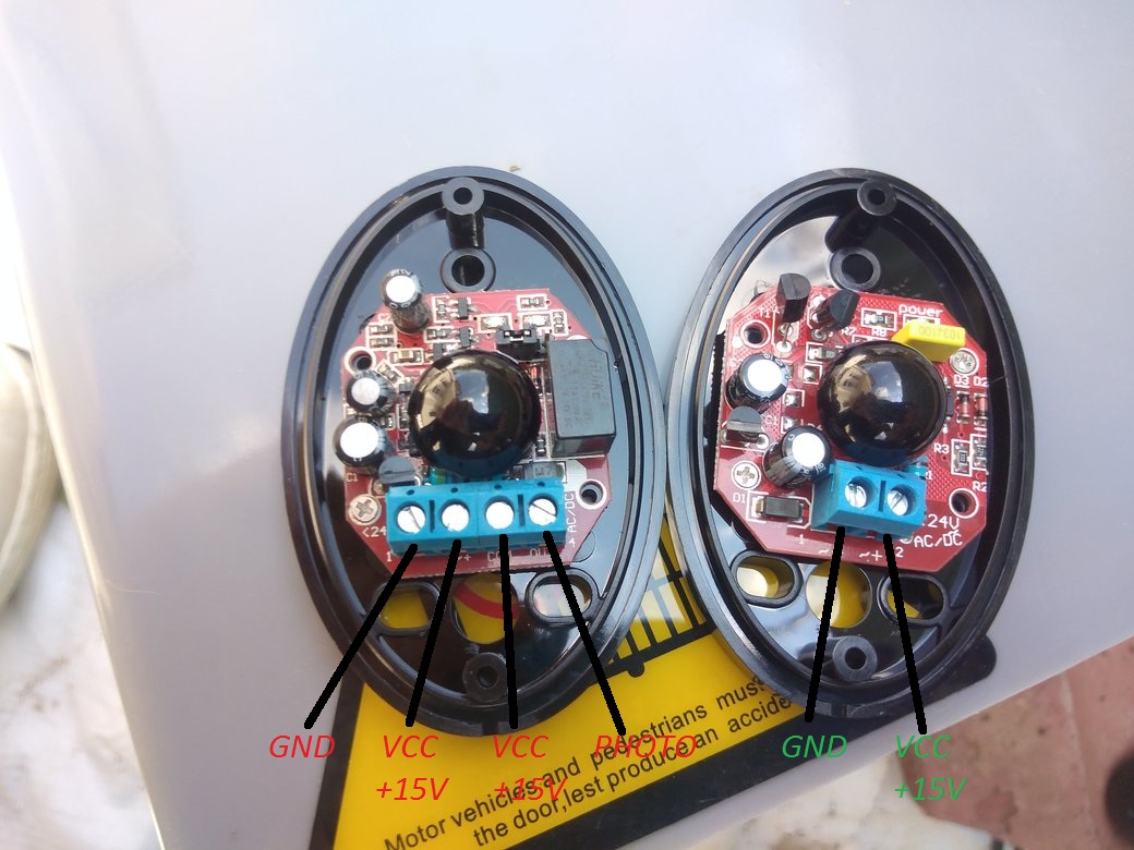

Виж, конфигурирал съм два пъти такова вече монтирано. Различни марки. И двата пъти на платката имаше джъмпер който разрешаваше работата фотоклетките и други които определяха начина на работа.
