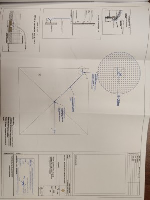

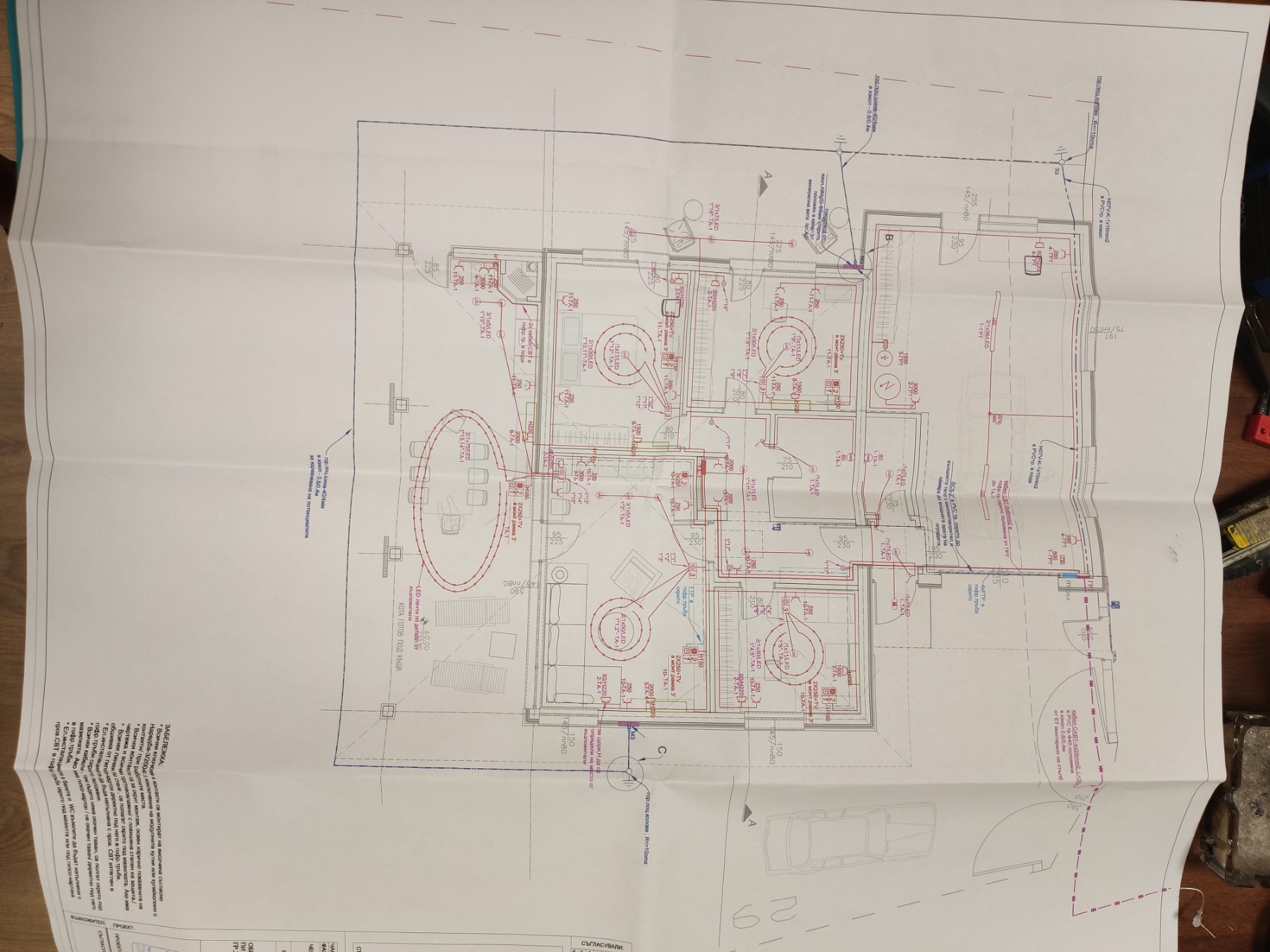

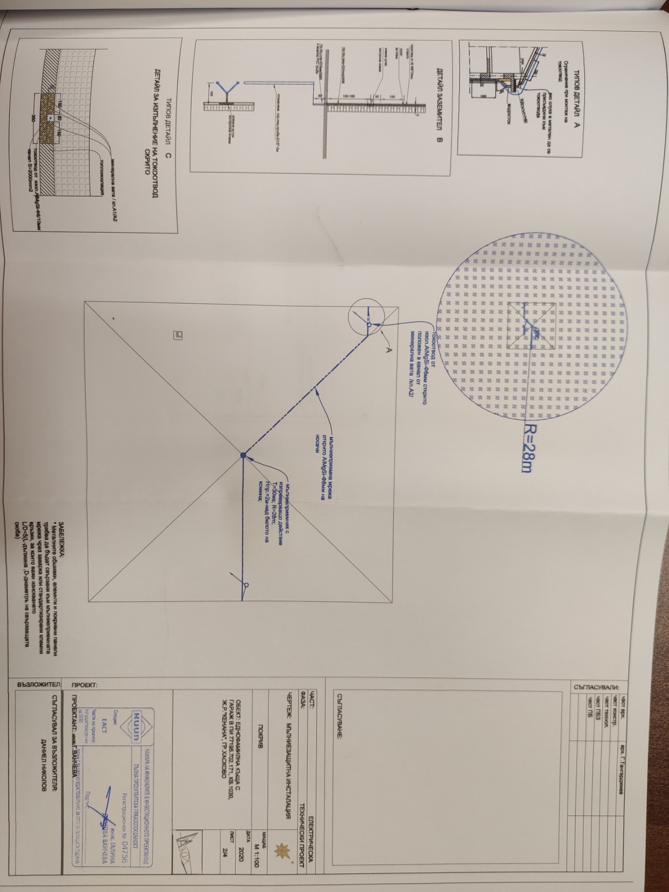

Здравейте, имам няколко въпроса относно изграждането на мълниезащита. Необходимо ли е свързването на мълниезащитната и заземителната инсталация? Какво е необходимо да се извърши за изравняване на потенциалите между отделните заземители?

ср юни 17, 2020 11:35 pmmironcho написа:Като се замисля променливия ток е много по-постоянно присъствен от мълниите. То верно, че напоследък зачестиха, но все пак постоянно не подхожда.ср юни 17, 2020 9:19 pmtzetz009 написа: Не е необходимо . Дори е крайно нежелателно , но всеки сам си решава . Това са две отделни уредби - едната е "постояннотокова" , другата е "променливотокова"Коя от двете е постояннотоковата?!
А каква е разликата м-у прав и постоянен
А и отдавна не съм се срещал с проект, в който заземяването да е обединено за мълниезащита и за ел.инсталация, та вероятно по правилник не трябва да се обединяват.
grizan1980
- Мнения: 182
чет юни 18, 2020 7:16 amkozl написа:Всички бензиностанции са с обединени земно и мълниезащита ......ср юни 17, 2020 11:35 pmmironcho написа:Като се замисля променливия ток е много по-постоянно присъствен от мълниите. То верно, че напоследък зачестиха, но все пак постоянно не подхожда.ср юни 17, 2020 9:19 pmtzetz009 написа: Не е необходимо . Дори е крайно нежелателно , но всеки сам си решава . Това са две отделни уредби - едната е "постояннотокова" , другата е "променливотокова"Коя от двете е постояннотоковата?!
А каква е разликата м-у прав и постояненИ може ли правия ток да е променлив
mironcho
- Мнения: 758
В наредбата пише, че може (последното изречение)
Чл. 227. (1) В краищата на въздушните линии или в отклоненията от тях с дължина, по-голяма от 200 m, както и на въводите на ВЛ в електрически уредби, в които като защитна мярка при индиректен допир се използва автоматично изключване на захранването, се изпълняват повторни заземявания на проводника PEN. За това с предимство се използват естествени заземители, например подземните части на стълбовете, а също заземителните устройства, предназначени за мълниезащита.
nikolov333
- Мнения: 5423
И при мен за къща с въздушно захранване до електромера са обединени.. Условията са идентични с цитираните..
valentino76bs
- Мнения: 2634
Преди имаше такава тема! В зависимост от категорията на сградата се изпълнява това!
Имаше човек от фирма занимаваща се само с това и каза ,че се обединяват на къщи в земята.Ако не се обединят се получават два потенциала между мълн. и земното на къщата и става кофти ситуация .
Парадайс електрик мисля беше!
