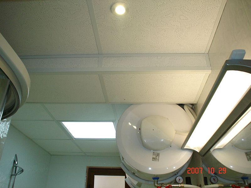

Купихме 200 литров бойлер. Сега,когато го свързахме се установи, че няма копче за включване и изключване. За сега това се прави от таблото. Това според вас нормално ли е? :idea:

Ето снимка

Защо да е правилно? Винаги ли трябва да се катерим по таблото. Невъзможно е винаги да е включен. Водата понякога спира, ако няма никой в къщи!!!

за целта има двуполюсни прекъсвачи слагате го някъде м/у таблото и бойлера да удобно за вас място и си решавате проблема :cool:

Мерси още утре отивам да търся двуполюсен прекъсвач. Не разбирам какво точно е това-сигурно просто ключ? :?

Някой му казат бойлерно табло.

Добре,че в коридора още не е боядисано. Пак ли трябва да копаем? Надявам се в банята да не се прави нищо? Мерси :) :?:

да това е просто ключ за бойлер има ги във всички ел. магазини. Ако кабела на бойлера ви минава през коридора немерете го къде е и си сложете ключа там, преи това махнете бушона :callsign:
