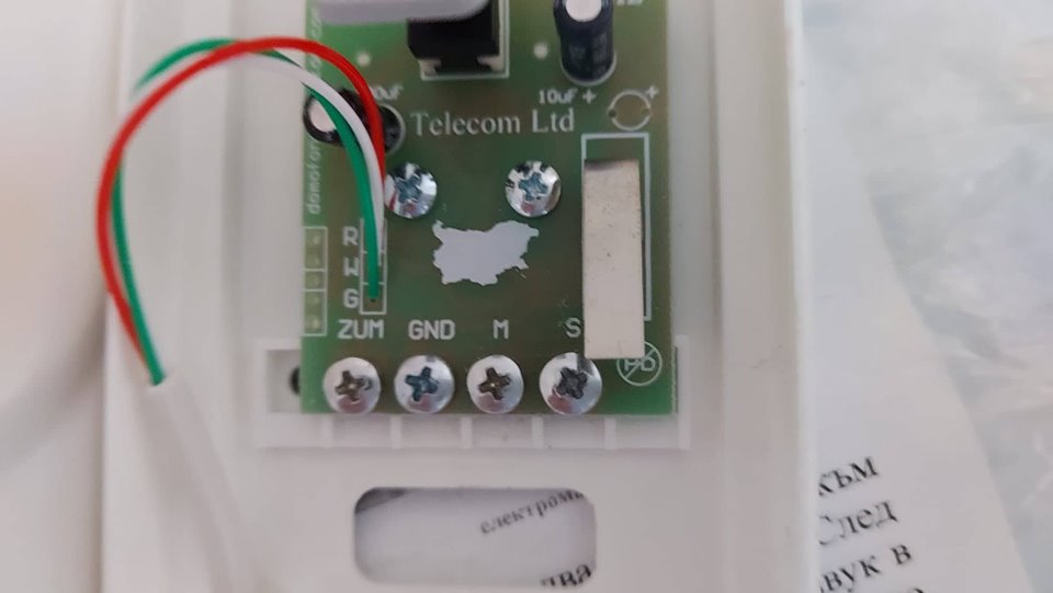

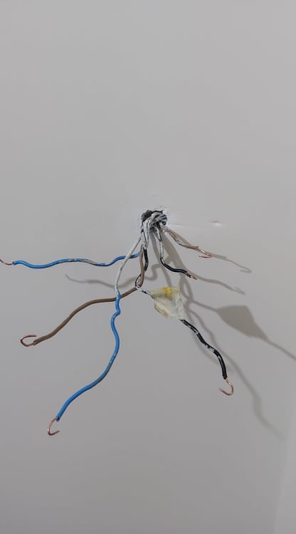

Опитвам се на настроя домофонна слушалка, но имам проблем със свързането на кабелите, понеже пробвах всички комбинации между кабелите, но не се получи желания ефект. Когато включа кабелите за GND и M се отключва вратата, но микрофона не работи, а когато включа и S(speaker) се чува много слаб сигнал, но не могат да те чуват. Можете ли да ми помогнете със съвет как точно да разпоная каква е правилната комбинацията за свързане на кабелите.
Като включа на късо кафяв и син кабел се отключва вратата, както и кафяв и черен. Пробвах ги на всички комбинации на GND и M, а всички останали кабели ги сменях на S, но така и микрофона не работеше или нямаше изобщо никакъв сигнал от слушалката. Имаха номера кабелите от 1 до 4 , но така и не успях да разбера кои номера отговорят на GND M S.

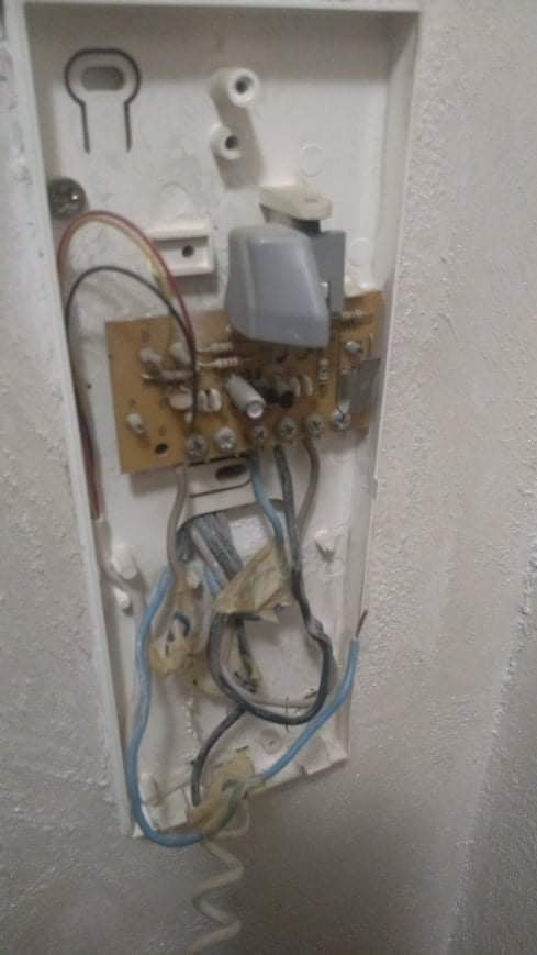

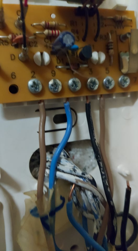

Досега не е имало домофонна слушалка в апартамента. В апартаментите на съседите слушалките са по-различни с 6 клеми и са с цифри и са свързани:
6 - празно
2 - кафяв
9 - празно
1 - син
3 - черен
5 - кафяв
7 - празно
Не знам обаче коя цифра отговаря на ZUM GND M S. Така или иначе пробвах същите цветове, но микрофона не работи.
Слушалката е Telecom NTE, Модел DA/1 за система с общ минус.

От тия кабели дето ти стърчат от стената намери ли и определи ли кое е захранването първо? Плюс това тука няма плюс-минус.. Обикновено се захранва с 8 до 15 V AC

И какво е това??? Домофона ти е друг - не като на комшийте. Какво се опитваш да ни кажеш с това описание?
Това упътване дето е под домофона да вземеш да го снимаш и пуснеш тук.

Упътването е това: http://steinberger.bg/userfiles/product ... 96b3b5.pdf
Да, слушалката ми е различна от тази на комшиите. Наскоро купих апартамента и не е имало преди слушалка и стояха само кабелите. Как да определя кой кабел е захранването. Прилагам снимка и от свързването на кабелите на комшиите:
MIRO_073 - майстор
Щом питаш как да определиш кой кабел е захранването обади се на някого.

Когато допра черен и кафяв кабел, както и син и кафяв кабел, електрическата врата се отваря и затова предполагам, че тези два кабела трябва да са на позиции GND и M както пише в инструкцията. При поставянето на тези кабели на клеми GND и М и натискане на бутона на слушалката вратата се отваря. Проблемът ми е само с микрофона и затова искам просто съвет дали може по някакъв начин от схемата на комшиите да се разбере, кой кабел трябва да е за микрофона (М) и speaker-a(S) или просто слушалката не е съвместима с тази централа.
kozl - майстор
Слушалката, която си купил е за централа, която отваря ел.брава при късо м-у маса и микрофон. Тази централа работи с 3 проводника, като 4-тия е за мелодия на позвъняване.
На снимката от комшията не намерих схемата на тази слушалка, но там са свързани 4 проводника. Слушалката звъни ли като звънец с мелодия?

Ами, честно казано се отказах изобщо да пробвам да наглася мелодията (клема ZUM). Попитах комшиите и при тях май не звъни слушалката. Може би трябва да свържа 2 кабела за клема M, но пак не знам кои точно. kozl, изпращам ти снимка и от друг комшия, ако може да се ориентираш по нея. Доколкото забелязах на всички други комшии слушалките са еднакви, най-вероятно са слагани при монтирането на системата.
