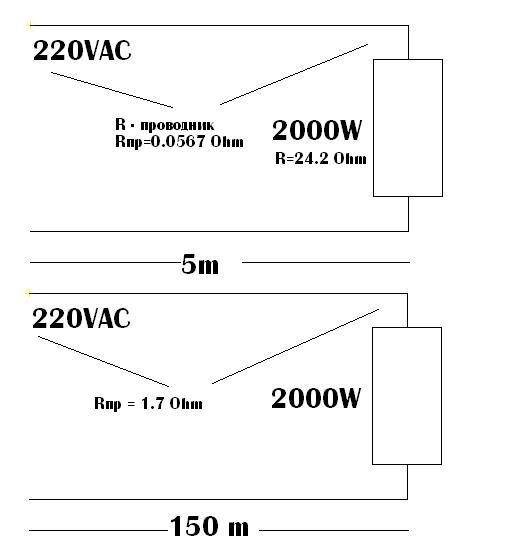

Ето и един пример
Нагревател с мощност 2000 вата, с фактор на мощността 1 /АС1/ захранване 220 волта, се захранва с кабел 2 х 1.5 кв. мм на разстояние 5 м в единия случай и на разстояние 150 м във втория. Заводския кабел на реотана е 1 метър със сечение 2х1.5 но това се отчита като в първия случай добавям още 4 метра а във втория 149.
R = 220*220/2000 = 24.2 ома
Rпр = ro*(l/S) = [(Ohm*mm^2)/m]* (m/mm^2) = Ohm
ro мед = 0.017, [Ohm*mm^2)/m] - специфично съпротивление на мед
l = 5 m - дължина на кабела
S = 1.5 mm^2 =
Rпр=0.017*5/1.5= 0.0567 Оhm
Тока във веригата е :
I = 220 / (0.0567+24.2+0.567) = 9.048 A
при идеални проводници: I = 220/24.2 = 9.091A
При 5 метра захранване отколнението е 1 % - 9.048/9.091 - това не е фатално, НО
при 150 метра захранване имаме
I = 220 / (1.7 + 24.2 + 1.7) = 7.971 A
отклонението е 8,77% : 7.971/9.091
Да отбележа, че мощността на нагревателя вече е:
7.971*7.971 * 24.2 = 1537 вата, което води до много ниско КПД, понеже реотана грее много слабо и е неефективен
напрежението на реотана е 24.2*7.97=192 волта !!!
Подменяме кабела с 4 кв.мм
Rпр=0.017*150/4= 0.637 - останалите сметки наравете сами
