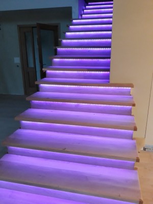

правил съм такова стълбище по спомен 1000лева беше всичко труд и материали за 17 стъпала с различна дължина,средно 1 метър
до всяко стъпало отива самостоятелен кабел за RGB лента,всички 17 кабели отиват до табло в което е контролера и захранването и 17 предпазителя за всяка лента
в случая стълбите са дървени , има алуминиев профил закрепен с види към стъпалото в който профил е лентата
ако стъпалата са с плочки този профил може да се залепи със силикон.
трябва да помислите и връзката между кабела и лентата къде ще я скриете,при мен имаше дупка под всяко стъпало в началото на лентата
пп:контролера го вземи с радиоуправление , т.е. дистанционното да може да хваща и през стени

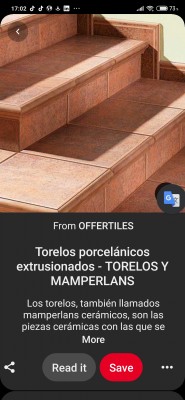

Поздравления стълбите са станали супер, но при мен са 21 стъпала и ако от всяко се извежда кабел то ще стане огромен сноп от кабели. Нещо ми се вижда много сложно така. При мен са изляти стълби външни с навес отгоре и тепърва ще се лепи върху тях клинкер и тогава ще се поставя осветление и ако имаш идея как даскрия всички тези кабели може да споделиш, но нещо ми е много сложно. Почвам да се двоумя заслужава ли си толкова да го усложнявам. :?

Клинкер е плочка, а не камък и за стъпалата са специални и се съмнявам че ще стане :)

Че е плоча знам, в далечната 1998 година правих такива стъпала.
Челото на стъпалото е отделна плочка и може да се намали височината И. Взима се профил за лед осветление и се монтира м/у стъпалото и челото. Профилите за вграждане са различно дълбоки, но дебелината на клинкера + лепилото ще е от порядък на 1,8-2,0 см., а съм взимал такива с дебелина 1,7 см.Монтира се профила при поставяне на плочките, да се подравни с челото. Окабеляването трябва да е направено. Мушка се чакащия кабел, лепи се челото и профила. В последствие (след фугиране на облицовките) се монтира лентата и се поставя дифузера на осветлението :wink:
Общо взето всичко може, стига да се мисли и да се цени труда.

когато до всяко стъпало отива отделен кабел е :
1-по надеждно,ако има проблем с лентата на стъпалото ще спре да свети само тя
2-отделно по лесно се работи ,не си представям как ще свържеш кабелите ако е прекаран един кабел от стъпало до стъпало така че да не се вижда връзката,всъщност са 4 връзки за всяка лента
3-отделно rgb кабела е тънък и няма да издържи мноого метри лента наведнъж
4-с отделни кабели се постига равномерна сила на светене на първото и последното стъпало
5-правя нещата така че да не се налага да се ремонтират в близките 15-20 години.....т.е. качество което не всеки може да си позволи
