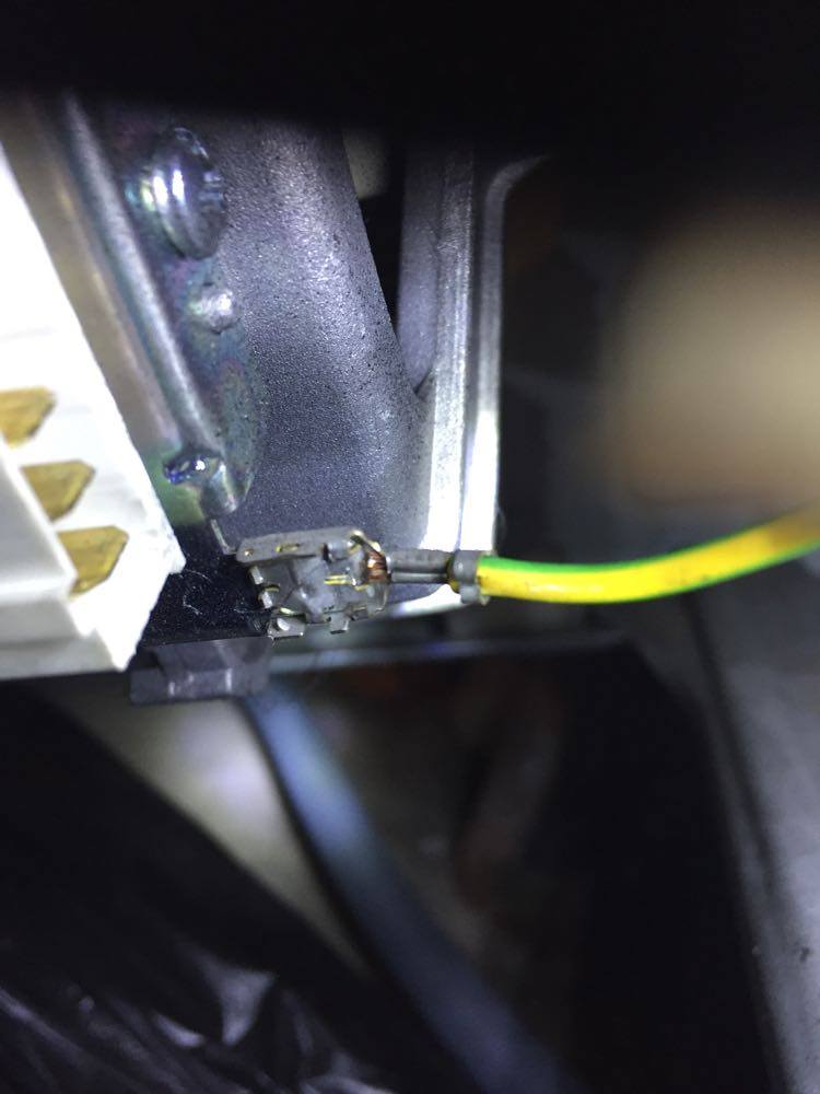

Не върти. Никак. Няма цък, няма мък. Обаче има предистория. Леко подмокряше отпред и се чуваше мъждене. И в един момент тихо и кротко не върти. Отворих я доколкото можах, с надеждата да видя умряла клема, ноо не би. Отгоре и отзад всичко е чисто, а отпред все още ме е страх да отварям, че много неща висят на капака. Пък и какво ли да има там, около люка?
Мисля сега да я легна напред, за да огледам отдолу. Има ли опасност да се откачи нещо, колко да я навеждам?

Износени четки на мотора вероятно. Преди да свършат са контактували лошо и си чувала онова мъждене.

Лягането напред не е добра идея, освен ако не се ползват оригиналните транспортни стопори. Проверката на четките е повече от задължителна - още на първата снимка се вижда едната четка, достатъчно е тя да се извади и да се прецени състоянието, а после с нея в магазина, че има разни модели и вариации. Продават се четки заедно с четкодържателя, пластмасовата кутийка върху него само се откопчава, а вътре е металния водач. Продават се и само четки, но трябват умения и корав поялник за смяната им. Ако се мине на варианта смяна само на четките е добра идея едната да се държи неразглобена, докато не се сглоби другата - тя ще е ориентира за правилното сглобяване защото има значение на къде е скоса. Двете четки са еднакви, новосглобената ще е ориентир за сглобяването на втората. Новата четка е дълга около 34 мм. вариациите са в дебелината.

Оубаче, не успявам да извадя една клема
stoy@n - специалист
Обувката от снимката е със заключващ механизъм. Трябва да се повдигне пластинката в предната част.
чет сеп 17, 2020 4:08 pmstoy@n написа:
Да, ама не успявам.
Да натисна повече ли :? Освен да си повредя маникюра, на клемата мога ли нещо лошо да и сторя?
stoy@n - специалист
Първо повдигаш пластинката в предната част на обувката и после издърпвш. Преди това може да я бутнеш обувката напред (все едно, че я слагаш) за да си сигурна че палчето е свободно и след това описаната процедура. Няма да прецакаш клемата. Най-много да огънеш палчето...

Използвай върха на ножче или малка отверка
И не се натиска, а повдига :-D
