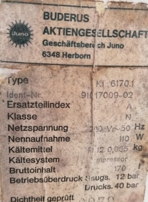

Здравейте, преди месец си купих хладилник от човек и след седмица се оказа че не изключва. Идва майстор и смени термостата ефект нямаше и върна стария. Хладилника няма камера. И е неизвестна марка.
