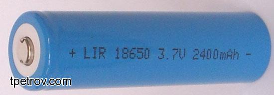

Здравейте, подобна тема имаме във форума, ни но /лично мнение/ според мен е леко отклонена от същността си. Та мисалта ми за подобна тема дойде от породилите се въпроси към литиево-йонните батерии. Как работят ?! Как се зареждат ?! Колко дълго живеят ?! :? и тнт. Нека всеки сподели своите знания и опит тук и ако може да ми отговори на въпросчето :mrgreen: : колко време трябва да се зарежда една Li-ion батерия и колко дълго ако е с капацитет 2800mAh и е с напрежение 3.7V ? На нея пише напално заредена 4.2V напално разредена 2.75V. И за послдено трябва ли да се зарежда и разрежда няколко пъти в началото ? :!:
Поздрави на всички :supz:
Ето и малко фото: само дето тая е 2400mAh но моята е същата 1:1
Акумулаторна батерия 3,7V/2800MAH LIR
LI-ION АКУМУЛАТОРНА БАТЕРИЯ LIR 3.7V 2800mAh ТИП 18650 С РАЗМЕРИ l=65mm d=18mm

Можеш да ги зареждаш с всякакъв ток, но задължително със схема за спиране на заряда при достигане на пълно зареждане! Иначе ще се издуят и ще се повредят.

Не трябва да контролираш времето, а напрежението на батерията. Ако използваш по-голям ток трябва да следиш и температурата. Може и ръчно да го правиш, но ако я изпуснеш я смятай за повредена.

Контрола е многофакторен при литиевите, затова пакетите имат защити.Зарядни се продават, но както каза колегата, следи се за показателите на батерията.Не знам как ще стане тази работа, винаги има риск.Ако следиш напрежението, добре, ама как ще контролираш температурата.Във фабричните пакети има цяла платка, която се грижи за тези неща.Освен да караш на око и да не ги зареждаш напълно, те понасят такъв режим.Другия вариант е да си купиш един литиев пакет и едно зарядно, ама цените са високи и не си заслужава за това, за което ще ги ползваш, пък и вътре елементите са на 1,2 волта.В магазините съм виждал разни зарядни с 4 елемента към тях, към 2 ампера бяха някъде, кадмиеви, защо не пробваш с тях.
