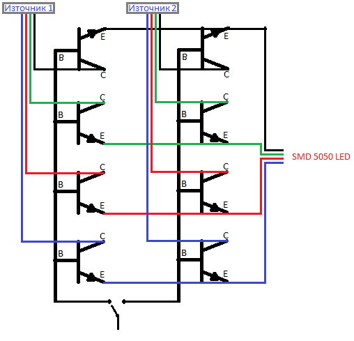

Можете ли да ми кажете дали долната схема би сработила (приемам предложения).
12V 72W ще ми е захранването на единият източник, от където смятам да подавам напрежение към базите за да сменям източника на сигнала към ледовете.
Препоръки, какви транзистори и какъв резистор при базата да използвам.
Благодаря предварително!
Два ТАКИВА и с ключа ще управляваш към кой от двата да подадеш захранване.
Демек към червената жица.

Ти два различни захранващи източника ли имаш или два контролера с едно захранване?
tzetz009 - специалист
Двата транзистора , които са сложени да комутират общият плюс ( :) черната жица ) са напълно излишни ! Там си има винаги +12V и от двата контролера . :? С биполярни транзистори ще е тегава работа .
..... и ги завърти малко транзисторите ако искаш да работи . Емитера към контролера , колектора към лентата !
