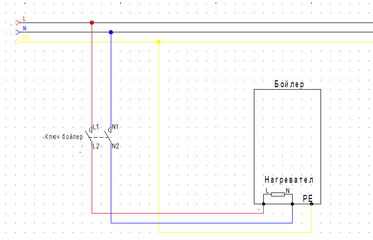

изчетох доста теми, но все още не мога да си отговоря на въпроса как да свържа ключ за бойлер legrand 45a със специална конзола. Проводниците са трижилни (кафяво/синьо/жълто) с дефектнотокова защита. Конзолата е метална и на нея има място за земя. Ако свържа накъсо жълтия и кафевия кабел на таблото, при бойлера има ток. На ключа има означения L1, N1 и L2,N2. Някой, може ли да ми обясни кой цвят къде отива. На бойлера фазата и нулата са свързани съответно към L и N, a жълтата е свързана към корпуса на бойлера

По стандарт:
-кафяво:фаза
-синьо:нула
-жълто-зелен:заземяване
Бойлерът трябва да се захрани със кафявата и синята жица, а жълто-зелената трябва да се свърже към корпуса на бойлера. Синята и кафявата се прекъсват през ключа, а жълто-зелената не се прекъсва през ключа тя винаги остава свързана.
Така в твоя случай захранваш ключа на L1 и N1 със фаза и нула съответно със кафяво и синьо, а от изхода на ключа L2 и N2 пак кафяво и синьо отива до бойлера на L и N на бойлера. Всички L, L1 и L2 се свързват с кафяв проводник, а всички N, N1 и N2 се свързват със син проводник.

Има нещо, което не разбирам: при ключа на бойлера има само 3 жици - кафява, синя и жълто-зелена. В случая, жълто-зелената отвежда фазата до бойлера(това съм проверил с фазомера при свързване на 2те жици и замерване при бойлера), т.е. ако свържа L1 - кафява, L2 - жълто-зелена, трябва ли да свържа синята към някое N и трябва ли да правя някакво заземяване на конзолата (ако да как?) Индикатора на ключа ще свети ли при включено при тази конфигурация

Щом фазата е кафяв проводник на L1 и ЖЗ към L2 т ако синият е нула и свържеш синьо на N1 или към N2 ще свети индикатора като го включиш.

Какво не разбирате /кафяв и син проводници на входа на ключа
а синьозелен проводник фаза към ключа на бойлера/.
Мисля че е използвана разклонителна кутия и комутация
на нулата в бойлерното табло не се прави.
Нулевият проводник е само за лампата на ключа
в бойлерното табло.

Кабела дето е от таблото с бущоните свързваш: Кафяв - L1, син - N1. Кабела към бойлера - Кафяв - L2, син - N2.
Жълто-зелените не ги свързваш към ключа, а двата заедно на клемата на дъното на конзолата. И стягаш здраво!

Благодаря за отговорите, изясниха ми се нещата. Ползвани са разклонителни кутии и затова в конзолата няма отделни кабели за вход и изход. Поздрави

:wallbash: Жълто-зелените са ... ъ-ъ-ъ ... са само един брой . И са му "възложили" друга функция в момента . Неприятно , но факт ! Ако са два и "го играят" защитно заземяване се свързват към ключа , а не на клемата в дъното на конзолата кутия ! ( :lol: Ти и @MIRO голям зор имате да я ползвате нея клема . Тя не се ползва . Разберете го най-накрая ! ) На самия ключ има две клеми за защитно заземяване . Едната клема се намира вляво от L2 , другата вдясно от N2 като се гледа гърба на ключа . Двете клеми са взаимно свързани . В случай като този чрез тези клеми се прави защитно зануляване на металната конзолна кутия и се обезопасява ( за всеки случай) ! Т.е. синия проводник се свързва освен към N1 и към една от тези клеми .

Спомена че имало ДТЗ(диференциално-токова защита) към твоя ключ в такъв случай, за да ти работи ДТЗ трябва и фазата и нулата да минават през този ключ.
