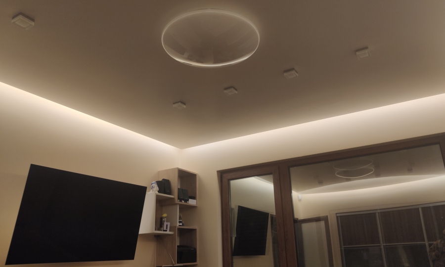

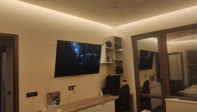

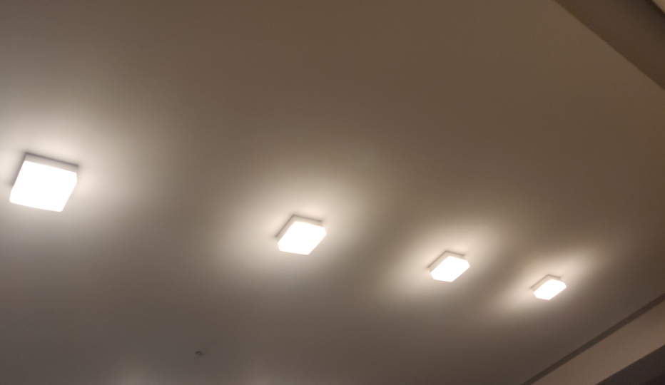

За да не трептят ти трябват 12V-ви, но димирането си е проблем, понеже става при малко модели. Широкия ъгъл на излъчването го забрави. Добре е да са в изнесени тела с матирано стъкло за да разсейват добре светлината, но понеже такива тела са затворени, пречат на охлаждането им и горят като кибритени клечки, за това купувай от kru6ki.com понеже уважават гаранцията си без проблеми и куриера за подмяната беше за тяхна сметка, поне преди.. Моите са 7W 3200K,но с времето луминофора прегаря и почват да посиняват към 4000К.. Според мен не си взимай 4000. Много синеят за в къщи. Имам купени димиращи 35бр.12V/5W/4500K, които не са ползвани по тази причина и стоят за продаване .:idea: https://www.limaled.bg/index.php?main_p ... ucts_id=17

Не съм димирал луните, понеже и без това ми идваха "слаби". Лентите също се отказах да ги димирам, понеже те пък едвам ги захраних с достатъчно мощни трафове и дебели кабели, та да светят достатъчно за гледане на филми.. Някъде по темите давах съвет да се тестват осветителите на място в реални условия, преди да се монтират. Тоест, при боядисани стени и да се "накичат" на тавана преди да се фиксират местата им. Само така можеш да прецениш, реално осветлението и дали ще е ефективно.. :partyman:
