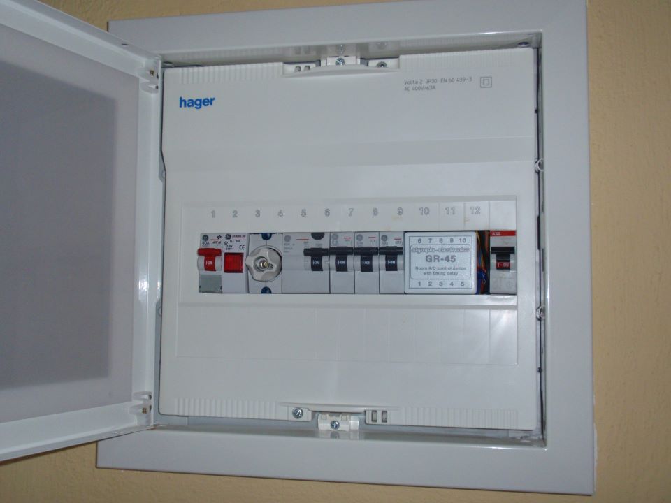

ИзображениеЗащо се използват тези малките винтови предпазители в предвид че таблото е с автоматични.Благодаря.

Имаш предвид, че едновременно се използват или какво?

И аз съм срещал с малки стопяеми + АП в Гърция и в Испания.
А сигурно има и на други места :?

Без да го чета мисля ,че има две причини.Селективност и видимо пълно разединяване линията.

Те снимка от Гърция (Тасос), хотелска стая.
